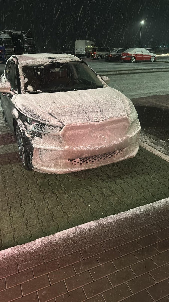

Asa arata masina cand am ajuns intr-o zona mai putin afectata de zapezi. Azi dimineata inca aveam zapada pe ea 🙂
E putin ciudat ca neavand motor in fata, se aduna zapada acolo si acolo ramane. Mai zburase de la intrarea pe autostrada pentru ca in realitate era mai multa.
In partea de jos ma gandesc ca mai trage aer pentru pompa de caldura.

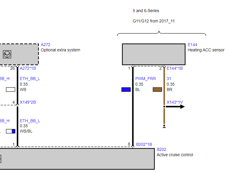

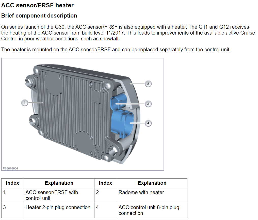

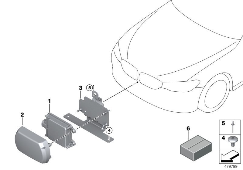

Cauta l aici cu seria de caroserie https://www.leebmann24.de/bmw-ersatzteile/#
Scrie acolo dacă e încălzit sau nu.
la F10 LCI nu cred ca e incalzit, pe zapada abundenta nu mai imi functioneaza. Dar nici la Audi, unde aveam incalzire la ACC, daca ninge prea tare, la fel se oprea functionarea pentru ca nu poate topi atat de multa zapada cat se acumuleaza cand rulezi in spatele altor masini.

Nu e,și nici nu mai contează, dacă se murdărește oricum nu mai merge.
L am curățat de vreo 2 ori si am renunțat, nu l mai activez.
Mai ales în ro.
2 minutes ago, Romulus said:
Nu am nici o idee unde ar trebui sa scrie.
Dacă nu scrie,nu e.
