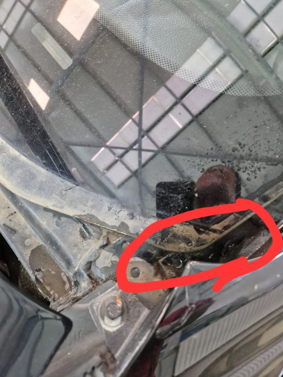

Multumesc de raspuns, atasez o poza, dar sincer la cat sunt de dezamagit nu mai stiu exact , dar cred ca in portiunea incercuita cu rosu am vazut, ca imi dadea bine apa pe acolo .
Poate sa se duca apa pana in partea rosie, daca nu e etansata bine usa ? Totodata problema e si la pasager..

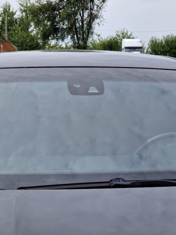

Tind sa cred ca nu e lipit cum trebuie, atasez poza cu parbrizul, nici senzorul nu l-au pus cum trebuie, sper sa se vada.. nu stiu daca are vreo relevanta .
Nu stiu daca gasesc la mine in zona(Slobozia, Ialomita)  pe cineva, sa mi-l dea jos si sa-l lipeasca bine.. de regula stiu ca e alt parbriz si gata..

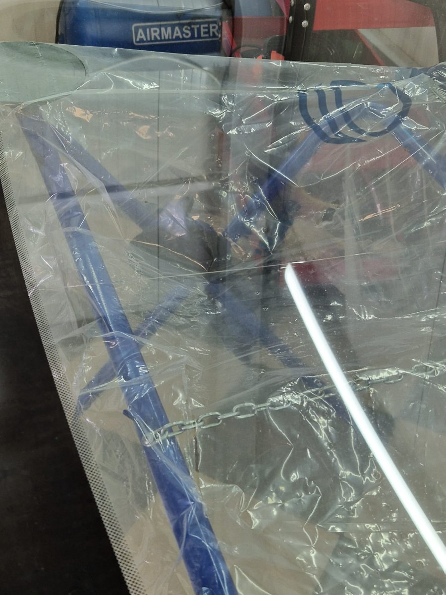

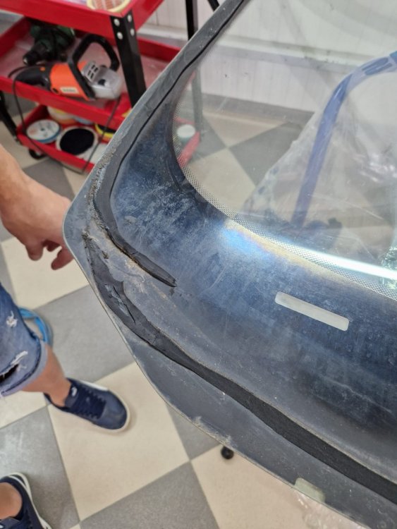

Update: am schimbat parbrizul, nu a fost pus bine, am incercat sa-l dau jos/sa-l montez, cand l-am dat jos, s-a agatat putin sus si a plecat pe jumate.. alta distractie, alti bani.. in fine, azi il montez, las niste poze mai jos .. cel dinainte, cand a schimbat parbrizul, nu i-a mai pus cheder sus , si l-au ridicat cam sus de tabla.. si de-aia a agatat sfoara aia parbrizul.. oricum, e jale la cum a fost montat, va las pe voi sa vedeti .

Nu am trapa @AlexIonuț , ceva care mi s-a parut foarte tare, la baiatul asta unde l-am dat jos.. cand aveti probleme si aveti impresia ca baga pe la parbriz, puneti pistolul de la compresor si suflati din interior spre exterior si tineti mana.. sufla destul de mult aer, prin colt la mine 🙂
