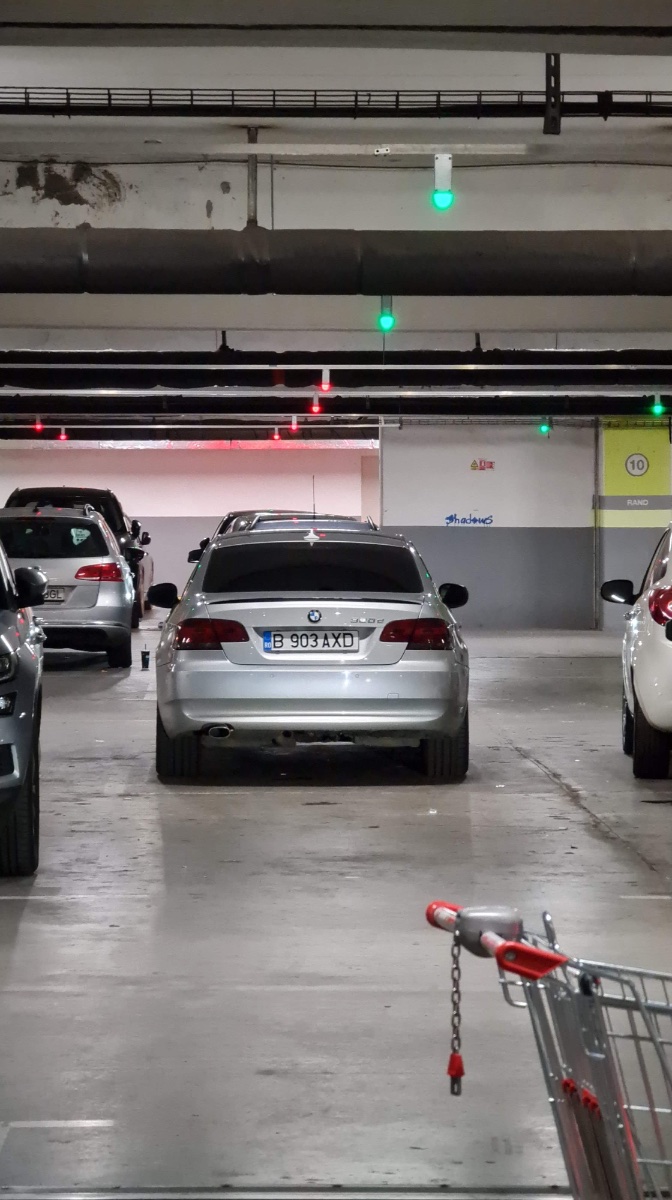

Ideea este in felul următor .. când am cumpărat mașina cu cele stock X3 direct stătea , comparând cu alte E92 ce au suspensie stock cred ca aveam cu 3 cm mai mult pe spate ,apoi am schimbat suspensia cu totul am pus eibach pro kit cu telescoape bilstein b4, nimic de zis confort , doar ca spatele a coborât insesizabil , mai mult pe fata … după am citit ca defapt nu lasă spatele prea mult. Dupa am luat niște arcuri de M fiindcă am văzut la un prieten cât e de joasa fiind aceiași mașina , aceleași jante ,arcuri identice la el nu ai loc sa bagi un deget pe spate la mine intra trei … nu pot sa înțeleg de la ce pote fi ! Acum mi am cumparat H&R au drop de 40 pe spate 60 pe fata … dacă nici nu astea nu se mai lasă , nu mai înțeleg  !

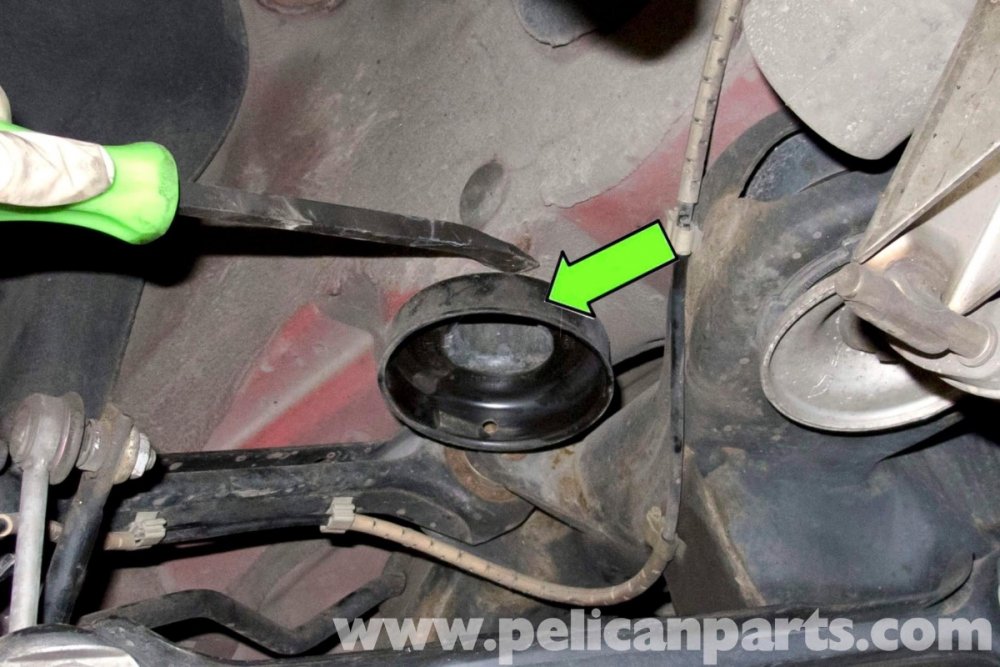

totusi tin sa cred ca ar fi de la tamponul ce vine pus pe arc și băgat in oala partea de sus .. pare cam gros .. ideea este ca as vrea sa renunț la el și sa vina arcul direct comprimat in oala și jos in tampon , exista vre o problema ? Din ce am înțeles arcurile sport ar trebuii sa vina fără acel tampon fiind mai înguste se comprima perfect si la cele stock se folosește acel tampon fiind mai groase. 2-3 cm îmi ia acel tampon din înălțime orice tip de arcuri as pune .  Singura problema la care ma gandeam ca este, contactul intre 2 metale si nu mai e nimic sa preia. Aștept niște sfaturi mulțumesc!
Eu nu as scoate cauciucul acela.
Vezi ca mai unul si in bratul de jos.. daca il scoti si pe ala ce s-o intampla..
Mergi la specialisti si nu mai fi creativ.

Salut și mulțumesc pentru răspuns ! Îți dai seama ca nu vreau sa fiu creativ am tot întrebat diverse persoane din domeniu și am primit și pro și contra de-asta mai aștept sfaturi . Ideea este ca la reglabilă se montează fără acel tampon deci ar avea sens sa se poată , orice tip de arcuri sport as pune tot este mai înaltă cu 2 cm și mi se pare destul de mult ii da efect de X3 nu coupe . Tampoanele deasupra sunt destul de groase și acolo ar fi problema , măcar dacă se găsesc ceva mai slim de montat , habar nu am . Jos nu se scot rămân montate pe arc și sus cică s ar comprima arcul direct in punte fiind sport și mai subțire !
