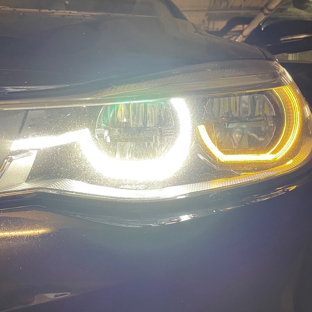

Nu am nici o eroare in bord, o sa pun ISTA deseara sa vad daca da ceva.
Am vazut aici -->
Si aici https://static.nhtsa.gov/odi/tsbs/2020/MC-10174027-9999.pdf
Din cate imi dau seama, la mine o sa fie usor ca modulul la mine este deasupra pe far, deci practic doar inlocuiesc si gata :), sper sa fie doar atat.
Update, am inlocuit modulul de leduri, si s-a rezolvat pe jumate, am analizat mai bine acolo zona, si s-a puscat si conducta de plastic(nu stiu cum sa ii zic) care duce de la led la inel.
Stiti pe cineva care poate repara sau daca se poate gasii acea conducta pe undeva?
Nu stiu daca mai ai nevoie, abia acum am vazut postarea ta insa ti-i recomand pe cei de la Xenon Tunnig Garage. Nu am mers personal la ei insa nasul meu i-a vizitat de doua ori, pentru un F10 2014 (bi-xenon) si un F36 2018 (adaptive led), ambele cu "inelele" ingalbenite si le-au rezolvat.
