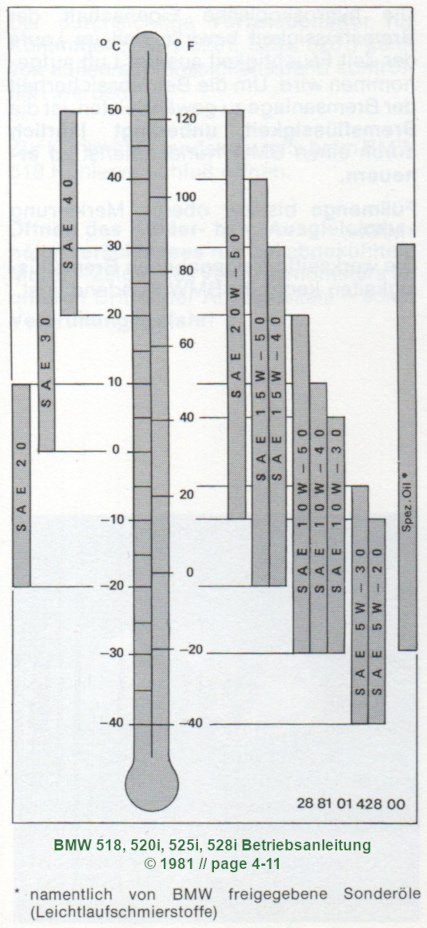

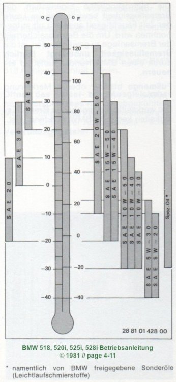

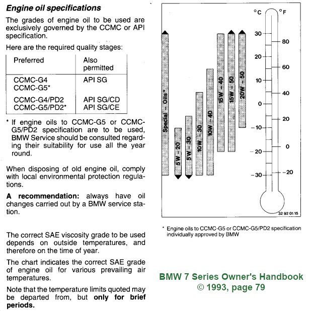

Intotdeauna, baza de plecare o constituie informatiile din manualul original de utilizare a masinii. Imaginile alaturate prezinta specificatiile privind uleiul de motor din manualul pentru un E28 din 1981 (deci valabile pentru motoare M30, M10 si M20), respectiv pentru un E32 din 1993 (deci valabile pentru motoare M30, M60, si M70).
In momentul in care am deschis acest thread, specificatiile din imagini erau deja vechi de cca. 4 si respectiv 3 decenii. Uleiurile de motor au evoluat enorm intre timp, ceea ce este o veste buna si o veste proasta, in acelasi timp. Vestea buna este ca uleiurile din prezent sunt net superioare. Vestea proasta este ca noile uleiuri au tinut cont de evolutia tehnologiei motoarelor, dar si de cerintele privind reducerea emisiilor si poluarii.
