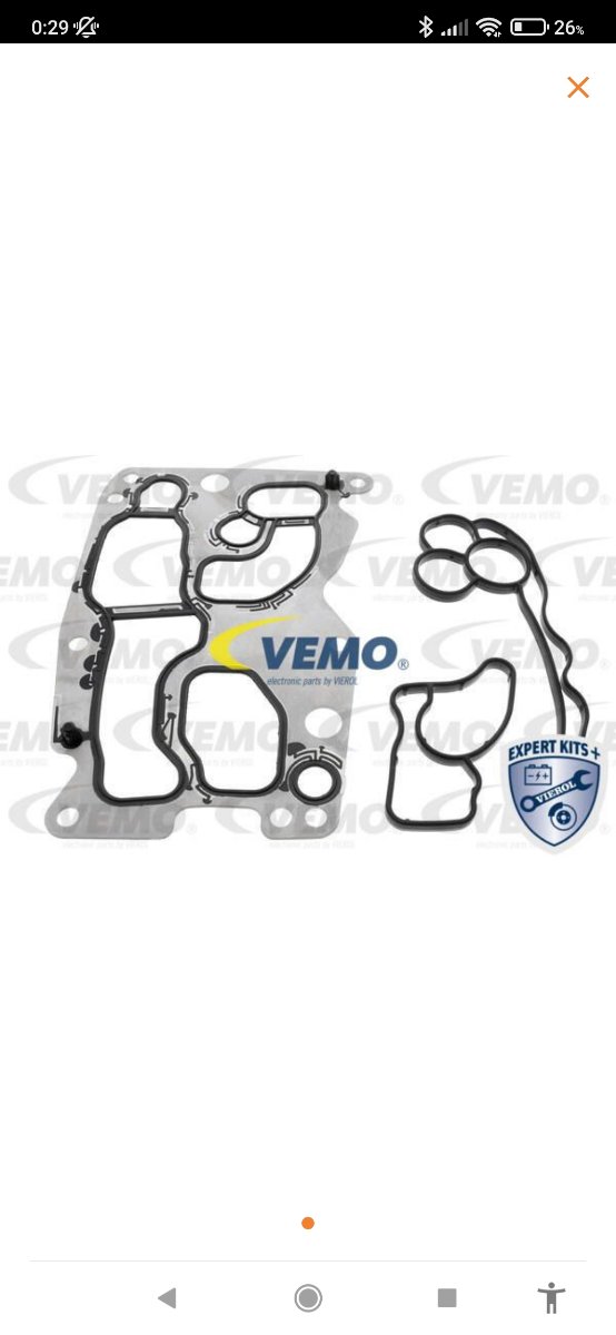

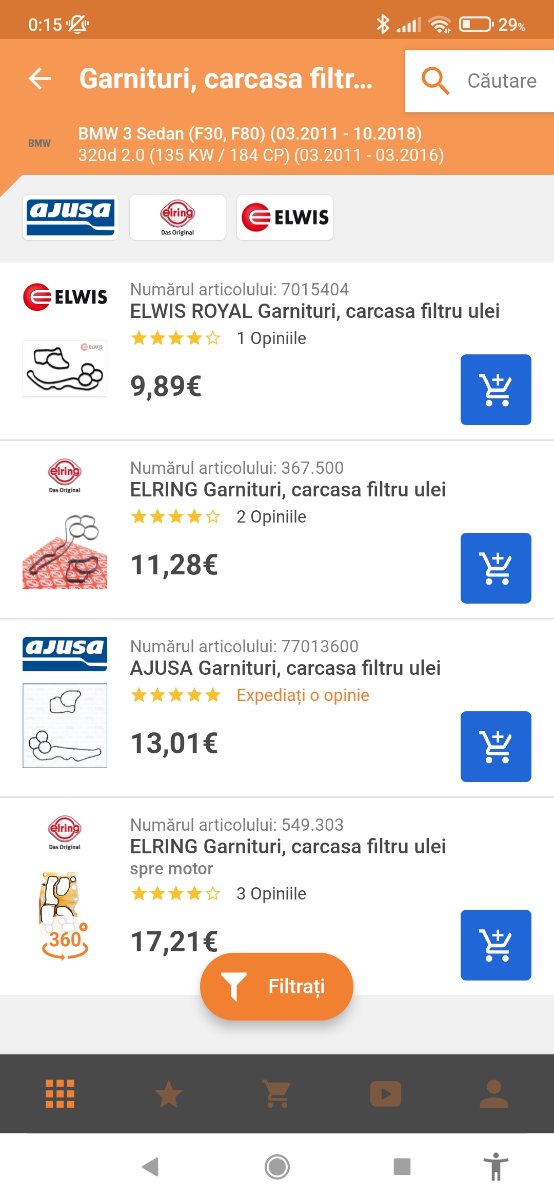

Salutare, am aflat ieri de la un mecanic ca trebuie schimbat "suportul filtrului de ulei " Cel care tre să mi-l schimbe mi-a spus că trebuie schimbat tot suportul, după mine a-și schimba doar garniturile de acolo, dacă știe cineva sau a mai întâmpinat cineva această problemă va rog sa ma luminați!
La N47 sunt problemele mentionate de tine, gen garnituri care pisa ulei.
Daca ai cutie automata ai mai multe garnituri de schimbat fata de o cutie manuala.
Eu stiam ca se schimba strict garniturile.
Oricum e ceva de munca pana ajungi la ele.
Daca tot le schimbi si desfaci, atunci schimba si cotul ala de lichid de racire de langa corpul filtrului de ulei.
În mod normal se schimba doar oring-urile și garnitura metalica.
Am întâlnit situații în care a fost necesara și inlocuirea corpului filtrului de ulei din cauza ca s-a rupt sistemul de fixare a termostatului care este incastrat în acesta.
Mai este o situație în care este necesara și înlocuirea racitorului de ulei din cauza ca se corodeaza aluminiul din care este făcut ca urmare a folosirii de lichid de răcire necorespunzător.
