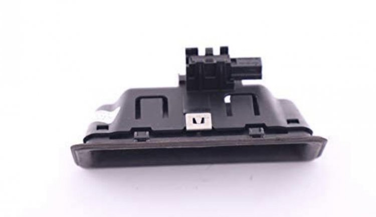

Salut . Am o problema la un e46 .Am observat acum câteva zile ca nu se mai deschide portbagajul . Am desfăcut tubul de cauciuc din dreapta portbagajului era un fir intrerupt l-am reparat și tot nu funcționează am cumpărat clapeta cu luminile de la numărul de înmatricula noua și nu merge. Care ar putea fii problema având in vedere ca am reparat firul rupt și clapeta este noua
ai schimbat clapeta cu tot cu microswitch ?
daca da, ai verificat mufa cu cele 2 fire care intra in microswitch ?
verificare...
deschizi si ridici capacul portbagajului, cu o surubelnita(sau orice tija metalica) incuie clanta porbajului apasand in fanta lui, se aude un clanc si clanta ramane inchisa mecanic (binenteles cu capacul portbagajului ridicat) acum cu un fir uneste cele 2 contacte din mufa care vine din mecanismul clantei... trebuie sa auzi mecanismul ca declanseaza deschiderea si clanta se va deschide.
daca procedura este indeplinita si clanta se deschide inseamna ca clapeta cu microswitch sunt stricate. daca procedura nu este indeplinita... problema este pe fire si conectica sau chiar in clanta.
