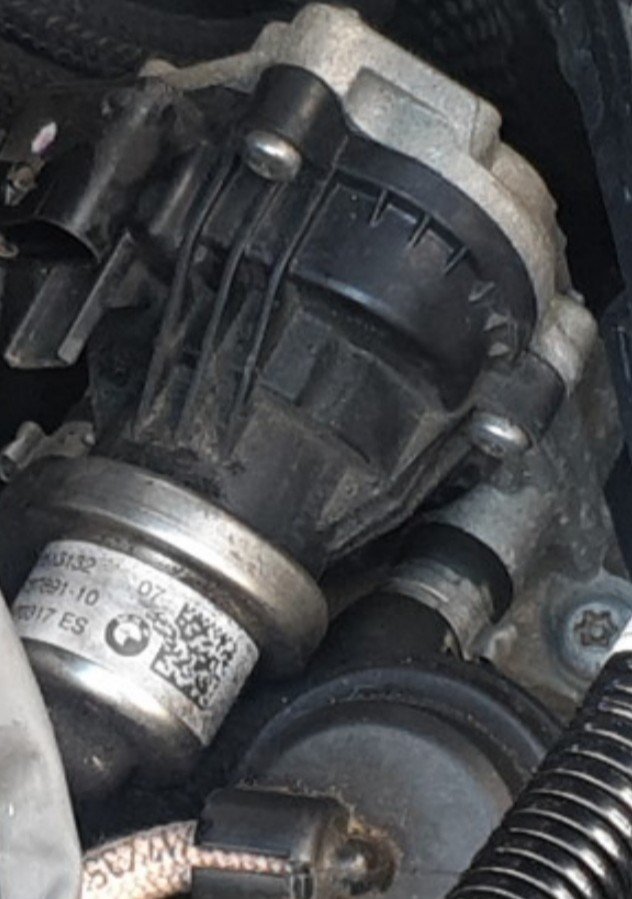

EGR ala are suruburi? Ca daca are, fiind electric, se poate/putea curata cel vechi. O spun pentru cei care cred ca trebuie nou. Nu, nu trebuie. Modele mai noi sunt doar mai precise in limitarea cantitatii gazelor reciculate. Asta este favuta prin intermediul unui motor ce agreneaza o roata dintata pe un excentric si un magnet. Simplu. 😉 E firesc sa "agate", pentru ca 》specialistii 《(..lor) in motoare SE PRICEP FOARTE BINE in complicarea lucrurilor care mergeau simplu si bine inainte... N-am vrut sa zic sa ia banii pe un EGR nou..
(Are "incalzire" ca si celalalt model din poza mea..)
Edited by bimmer90f30
