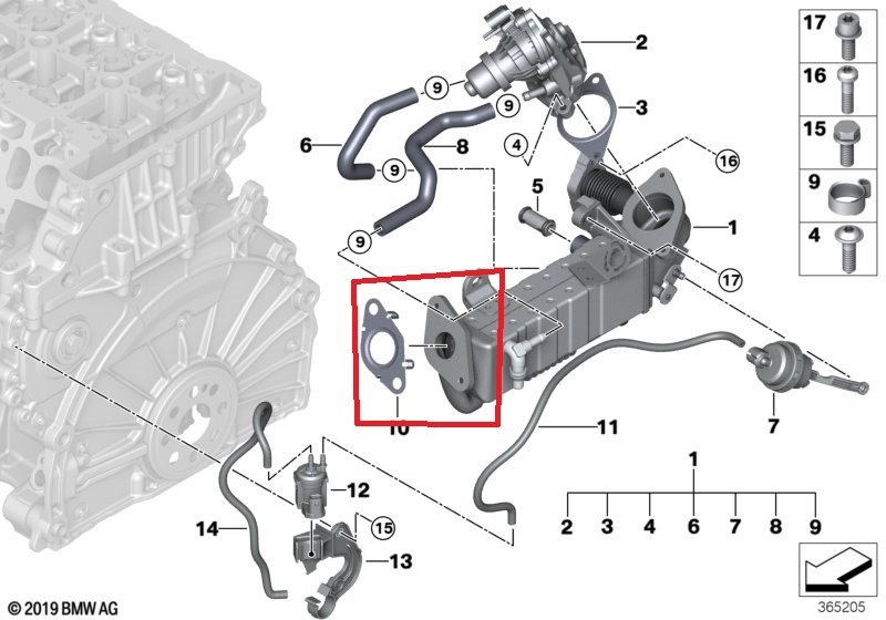

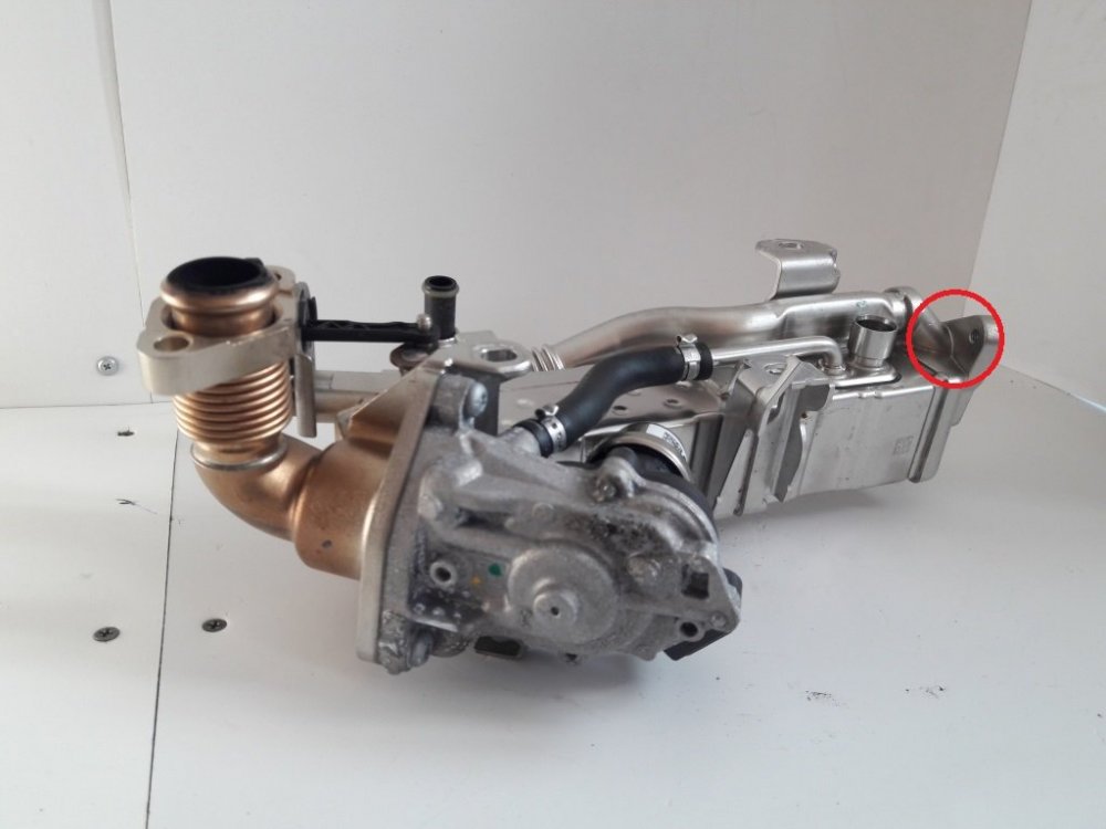

Toata problema a aparut cand din senin fara a da semne sau a face vreo problema in trecut am auzit turbina mieunand aiurea... nu a durat mult gen de pe o zi pe alta, chiar ma indreptam catre un service al unui prieten cand mi a aparut o eroare si motorul s a oprit... Platforma direct si service.... Racitorul de gaze plin de ulei si faramat, turbina faramata... Curatat tot, racitor nou, schimbat turbina, ulei, filtre si aparent totul ok.... Apoi mers cu cea de a doua 2-3 zile si luand o de la inceput... mieuna din nou... schimbat a 2 a turbina, ulei filtru, verificari , nimc neobisnuit...
Am ajuns la a 3 - turbina, in continuare aparent ok.... dupa 700km din nou acelasi problema...  inceput mieunatul... o iau de la inceput... deja nu mai suport si nu mai cred ca i dau de cap. Am inteles ca supapa PCV poate strica turbina daca este faramata... in rest mi am pierdut rabdarea cu ea... tot caut solutii ....

Pentru varianta 1 ,as verifica cu o camera de inspecție pistoanele + test de gaze în antigel (e un kit special pentru asta) ,ca sa elimin varianta de garnitura chiulasa arsa ,segmenți aliniați (rupți) ,piston topit . Daca se dovedește că e arsa garnitura ,as verifica răcitorul de gaze să nu fie spart ,astfel încât uleiul ar ajunge in răcitor odată cu antigelul care îl răcește .
