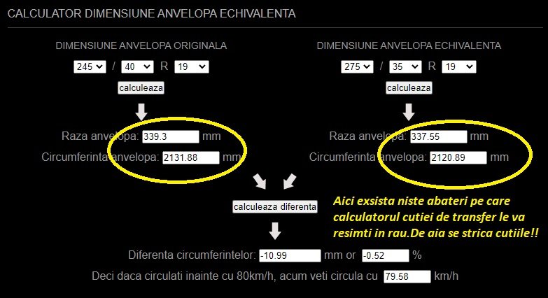

4 hours ago, ghost89 said:
pai cu asta ai spus tot.De aia a stricat cutia,pt ca rotile trebuiau sa fie identice atat pe fata cat si spate.Trebuia sa puna si pe fata si pe spate ORI 245/40/19 ORI 275/35/19.Nu ca n-a avut steluta anvelopele....VRAJEALA !!!
De aia majoritatea srica cutiile de transfer ca pun dimensiuni diferite de pneuri dupa ureche.Degeaba cele 2 tipuri de anvelope, dupa un calcul de roata au aproximativ acelasi diametru si circumferinta,pt. ca intotdeauna va exsista o mica abatere(toleranta) pe care calculatorul cutiei de transfer o va resimti in permanenta
De aia se strica cutiile de transfer,nu ca n-au anvelope cu stea.....doamne fereste !!!
intrebati pe cine repara cutii de transfer,sa vedeti ca am dreptate ce spun.
Vorbesti prostii mai mari decat tine! :)))
Cu dimensiunile alea a venit din fabrica masina. Anvelopele au fost gresite! Dupa ce a pus cu *, nu a mai avut probleme… si sunt 4 ani de atunci.
Si seria 8 a mea a venit cu 245/40/19 fata si 275/35/19 spate din fabrica… si nu sunt probleme. Sunt zeci de exemple de dat de la X5 la seria 7 si tot asa, cu anvelope in 2 dimensiuni.

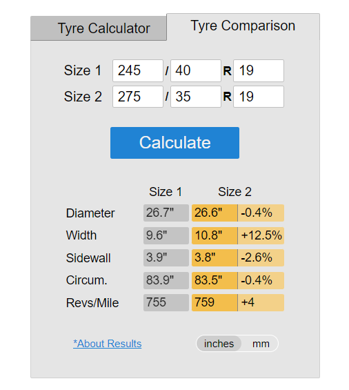

Da acum 10 20 30 de ani asa era toti producatorii specificau sa ai dimensiuni egale . Dar la modelele mai noi de fabrica au fost puse jante cu dimensiuni diferite. Ai ramas in urma cu informatia mai pe scurt.  Si mai sunt unele lucruri care nu mai sunt la fel ca acum 20/30 ani asta e tehnica avanseaza.
Mama, ce s-a iscat aici :))
@ghost89, din pacate e eronat ceea ce spui. Daca mergi in orice showroom la orice dealer, vei vedea ca aproape toate masinile noi echipate din fabrica cu xdrive, au dimensiuni diferite (staggered setup).
Cutia de transfer de azi nu mai e ca acum 30 de ani, iar cea de pe BMW e proiectata sa suporte dimensiuni diferite, in anumite marje.

Ghost@ Tu confunzi anvelopa cu circumferinta rotii, cutiile de transfer sunt proiectate sa functioneze cu anumite dimensiuni ale rotilor, evident ca atunci cand pui anvelope mai uzate pe o punte, sau neconforme cu ce recomanda producatorul, adica alte dimensiuni se modifica circumferinta totala a rotii si de aici poti aparea probleme.
Sunt o gramada de modele, ti-au exemplificat si colegii, care vin cu jante mai late mai spate, deci implicit anvelope mai late, nu poti pune aceleasi anvelope pe jante de diferite latimi.

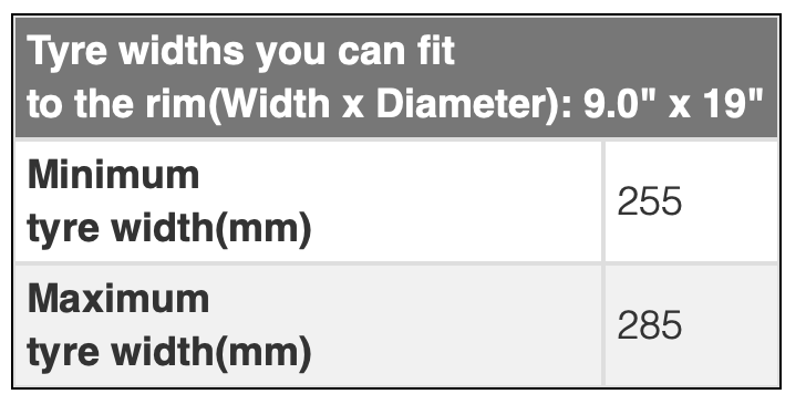

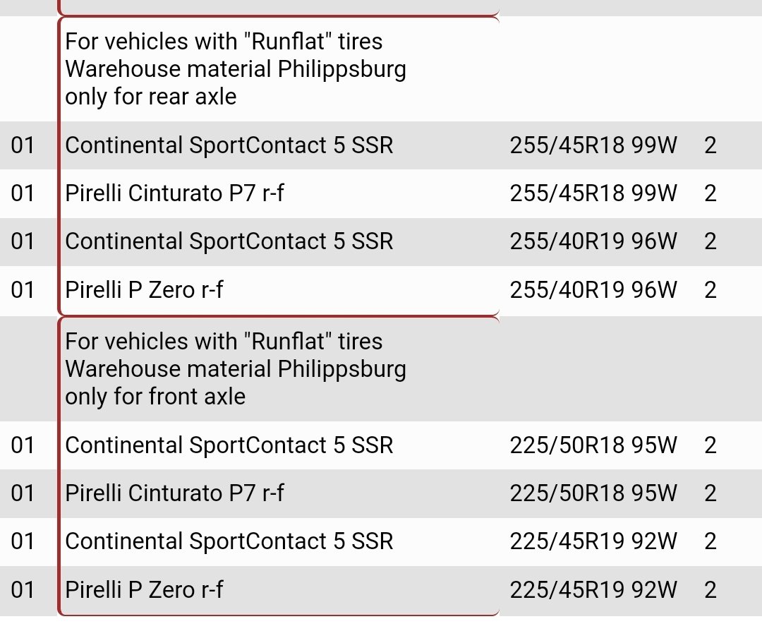

@sskkaa Ai dimensiunile acestea (pentru spate 245/40/19) trecute in certificatul de conformitate al masinii sau in CIV? Daca nu le ai trecute, nu poti pune. Cel mai probabil masina e xDrive, deci respecta ce e trecut in acel certificat de conformitate. Totodata, jantele tale au urmatoarele specificatii:
Front: 8,0J x 19" ET 30 mm
Rear: 9,0J x 19" ET 44 mm
Asta inseamna ca pe spate nu ai cum sa pui niste cauciucuri de 245. Minim 255, dar te sfatuiesc sa NU faci asta. Pune dimensiunile corecte si nu vei avea probleme din punct de vedere legal. De asemenea, vei reduce si riscul de a avea probleme la cutia de transfer.

Setup-ul tau de vara este asta:

Iar cel de iarna asta:

Mai e si partea legislativa... daca esti oprit in trafic de politie si vrea sa-ti verifice si dimensiunile rotilor (eu de 2 ori am patit-o sa fiu oprit strict pentru acest lucru, desi eram cu dimensiunile date de producator si trecute in CIV), atunci iti iei amenda si ramai si fara certificat. Cel mai bine puneti-va pe masini ceea ce recomanda producatorul si ce e trecut in certificatul de conformitate sau CIV.
Edited by Edwin
  • De acord! 1
@bogdanmihaisavu Nu am zis ca este bine sau rau. Eu mi-am urmat logica ... si ea spunea ca atata timp cat diametrul gumei nu este diferit fata spate nu ar trebui sa fie o problema pentru cutie. Acum asta nu inseamna ca pe termen lung nu ii va afecta ( dar eu nu cred )
Legat de diametrul rotii pentru iarna nu stiu ce sa zic pentru ca in I-Drive am optiunea sa aleg roti iarna la 20 inch.
Problema la mine este ca nu intra rotile pe 18 ( am facut o postare in sensul asta ) deoarece am etrierii prea mari si atunci am preferat sa nu vand rotile cu care a venit masina si sa le fac de iarna cumparandu-mi ulterior alte jante pentru vara.
Repet nu stiu daca este bine sau este rau dar mini inginerul din mine imi tot spunea ca nu are ce sa faca rau 🙂
Iti dai seama ca nici eu nu sunt vreun expert. Doar am postat ce am gasit ca fiind conform pentru modelul tau de masina. Ce-o fi si cum o fi de-a lungul timpului, aflam de la tine pe aici 😄
Sper sa nu vii cu vesti proaste la un moment dat :)))
Am inteles, ai etrierii de M, probabil kit-ul acela oficial de retrofit.
In cazul asta, conform datelor de mai sus, nu ai decat o singura varianta pentru rotile de iarna:
-- Retrofit kit for Sport brakes, red 19" M PERF. X     34112289348     EBA 2411430, EBA 2411432, EBA 2450650, TÜV 2461248, TÜV 2462557
  Runflat tires with emergency running
properties
only for rear axle
For the indicated vehicles the
winter tire dimension
275/35R19 100V XL up to 11/17 is not
included in the approval overviews! The
winter tires and winter wheels with
tires
(up to 240 km/h) may still be used
because the 19 inch tire dimension has
been homologated
for summer for the indicated
vehicles.
01 Pirelli Winter Sottozero 3 r-f 275/35R19 100V 2   11/2017 36122450952
properties
only for front axle
245/40R19 98V XL up to 11/17 is not
included in the
tires
been homologated
vehicles.
01 Pirelli Winter Sottozero 3 r-f 245/40R19 98V 2   11/2017 36122410129
  • Sad 1
  • Hot!! 1
Salut, poate nu m-am facut eu bine inteles, prin exprimare.
Nu detin masina, dar era o intrebare teoretica pusa de un coleg.
Masina masina vine cu jante pe 19 in 2 dimensiuni, 245/40/19 fata si 275/35/19 spate, cu anvelope de vara, pentru alte jante de iarna, indiferent de model ( originale BMW sau AM - AEZ, BBS, whatever ) se pot pune 4 jante+anvelope identice, in dimensiunea 245/40/19? ( adica si spatele sa fie inlocuit tot cu aceeasi dimensiune pe care o are fata ).
