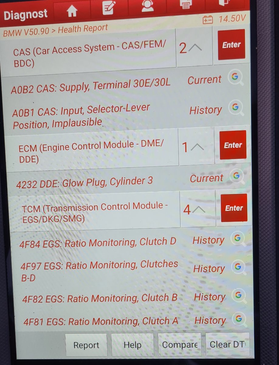

Când bag în D ori în R îmi apare o rotita roșie cu zimti iar masina nu mai schimba vitezele.
Am pus-o pe tester la un mecanic iar codurile de eroare sunt următoarele:
4F84 EGS RATIO MONITORING CLUTCH D
4F97 EGS RATIO MONITORING CLUTCHES B D
4F82 EGS RATIO MONITORING CLUTCH B
4F81 EGS RATIO MONITORING CLUTCH A
Atașez și poza.

Pune o diagnoza ISTA pe masina intai. Se poate schimba mechantronicul separat insa nu e deloc ieftin din ce stiu eu. Pe elevator se poate vedea nivelul la ulei. Du-o la ZF sau la automatico sa se uite la ea. DAca ai nevoie de reconditionarea cutiei, da-mi un semn, stiu pe cineva in Craiova foarte priceput care cu 2000 euro o face boboc. SA ne anunti ce are masina exact!  Poti schimba baia de ulei de la cutie + garnitura plus ulei, gen o revizie completa inainte de toate. Apoi vezi daca dispare problema. E clar ca a pierdut ulei daca avea scurs pe acolo.
