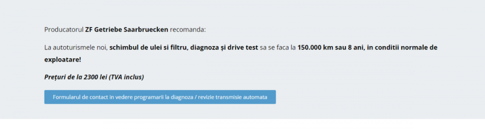

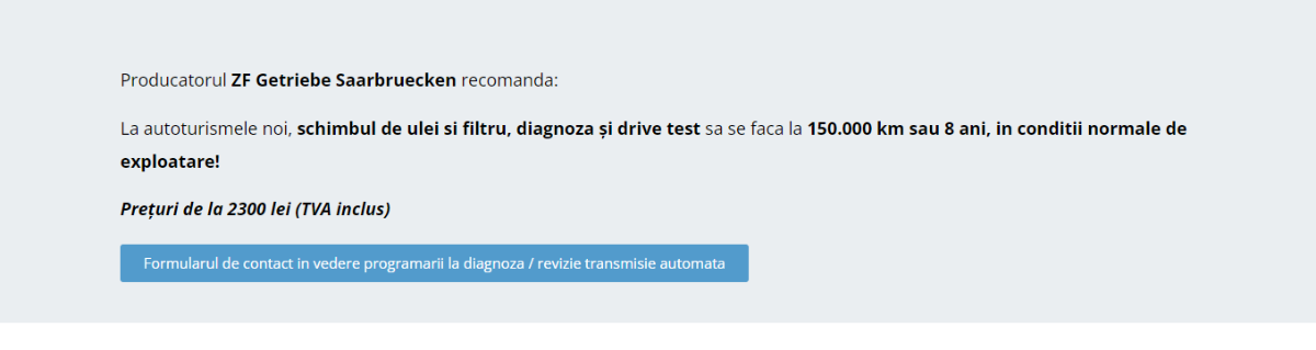

BMW spun ca uleiul e "lifetime", insa acel lifetime la BMW inseamna de fapt cat timp masina e in garantie.. Dar eu ti-am spus mai sus ca producatorul de cutii ZF asta recomanda: primul schimb la 120k si apoi din 80 in 80.
  1. În ciuda conceptului promovat de producatori  "LIFETIME OIL", uleiul trebuie schimbat pentru a avea pentru transmsie un "LIFETIME" mai mare.
    De fapt prin ”LIFETIME”, producătorii înțeleg durata medie de utilizare a produsului care mai mult sau mai puțin coincide cu perioada (rulajul) menionat ca interval de mentenață pentru transmisie de catre producatorul ZF Getgriebe Saarbrücken.
    Informatia luata de la ZF Faur.
