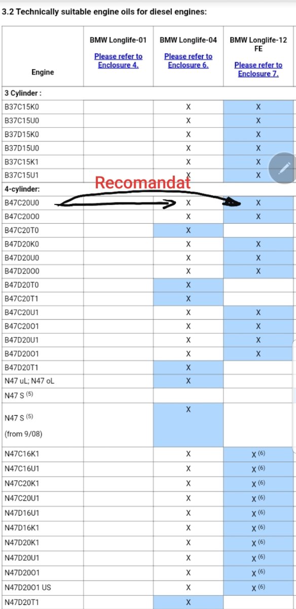

La B47 proiectantii zic ca trebuie pus 0w30.
Ramane la latitudinea ta cand treci la 5w30..
La 80k km daca sunt reali si ma intrebi ce as pune, ar fi tot 0w30 pana pe la 150k km..

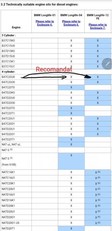

Asta e interesant. Sunt vreo doua motoare carora li se cer doar LL04 dar la marea majoritate, diesel, se recomanda 0w30. Captura e din TIS.
Vezi ce motor ai si procedeaza cum consideri potrivit.
LL-12FE e uleiul 0w30.

Se baga si la N47 din 2014, probabil productia facuta in 2014. E trecut tot in tabelul ala.
Verifica codul motorului si te lamuresti ce recomanda ei.

Am pus deasupra acum.
Edited by bimmer90f30
Clarificari pt tabelul de sus:
1) In countries where the ambient temperature frequently falls below --20 °C, we recommend the use of 0W instead of 5W products.
2) To increase the service life of the diesel particle filter, Longlife-04 oils are recommended as soon as they available.
3) Can be used on vehicles without DPF.
4) Recommended for vehicles without DPF and for non-EU countries.
5) TU2 = T2 / TOP = S
6) Valid as from model year 2014

exact la asta ma gandeam, cred ca 0w30 este ok pentru zonele reci, cum la noi nu prea este cazul , cred ca 5w30 este ok

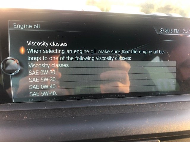

asta este in manualul masinii

E corect ce spui. Asta se stie, o stim cu totii, nu suntem expusi la temperaturi mici mult timp pe an.
Ce am spus si vreau sa se inteleaga este ca daca imi permit si pot sa "merg" mai departe, o fac si ma documentez! Si nu zic sa faca toti ca mine, deloc, nicidecum. Doar sa considere..
Ce am zis deasupra are legatura si cu poza din "manual". Daca ei pun asa tampenii in manualul de utlizare, adica aproape TOATA GAMA de vascozitati.. (nu ma mai surprinde nimic fata de nepasare, a ce urmeaza dupa garantie.. in asociatie cu profunda inducere in eroare a ignorantilor posesori de masini bmw SH.. a ce va miroase asta!?) IN TIMP ce in TIS, le clasifica DUPA GENERATIA DE MOTOR, adica codul motorului, ..zona de pe pamant unde se foloseste o anumita calitate si vascozitate  unde e ABERATIA?
Nu se vede?
