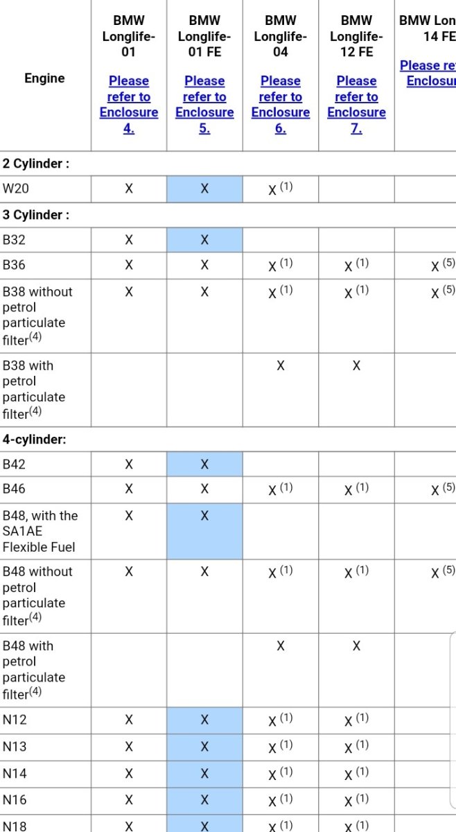

PhotoPictureResizer_221028_162158284_crop_711x1297.thumb.jpg.e1d5c4f7329a9224e7d7bcf9d525031b.jpg
Uite si tabel cu, ce cauti.
Tre' sa platesti sa ai acces.

Deci din tabel iese LL04 și LL12FE.
Presupun că primul este 5w30, FE fiind 0w30.
Deci voi merge pe 0w30.

1) ) For petrol engines, only BMW Longlife-04 and BMW Longlife-12 FE oils are permitted in Europe (EU plus Switzerland, Norway and Liechtenstein). They must not be used outside this area.
Trebuie LL04..
