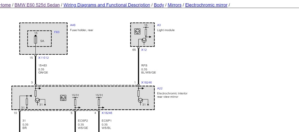

Salutare tuturor! am un bmw seria 5 e60, 525d cu oglinda antiorbire in interior, dar care nu este conectata. Daca ma poate ajuta un coleg cu o schema electrica din care sa imi dau sema pe unde ar trebui sa leg firele respective, as fi recunoscator. Mentionez ca masina este fabricatie luna 11 an 2005. Multumesc!

Firele pentru oglinda sunt cele 3 de mai sus, cu pinii aferenti. Restul firelor sunt pentru alte functii.
PIN1 - PIN65 (LM) - modul lumini
PIN3 - [PIN28/Connector X11012] / FUSE F89 - in portbagaj (siguranta de 5A)
PIN10 - GND - oriunde gasesti masa.

Va salut din nou. Așa cum am promis, am aruncat un ochi în portbagaj la pinul 28 din conectorul X11012 și am observat ca deja exista un fir acolo. Întrebarea mea este dacă de acel fir îl leg pe cel pe care vreau sa îl trag la oglindă. Eu ma așteptam să găsesc loc liber🤫

In conectorul acele este alimentarea, adica firul de +. Se conecteaza la pinul 3 din oglinda. Vezi daca acelasi fir din portbagaj (combinatie de culori de pe el) ai si la oglinda, unde o montezi. Apoi verifica ca ai tensiune pe el. Masa e la 31 in oglinda conform TIS. Impulsul iese pe pinul 65 din modulul de lumini si intra in pinul 1 din cel al oglinzii..

Într-adevăr, neavând asa ceva pe mașină, am tras toate firele. Nu știu cum am văzut eu ca am fir în mufa din portbagaj. Bineînțeles ca nu era. Am tras toate firele, cu pinii aferenți de la dezmembrări și funcționează.
