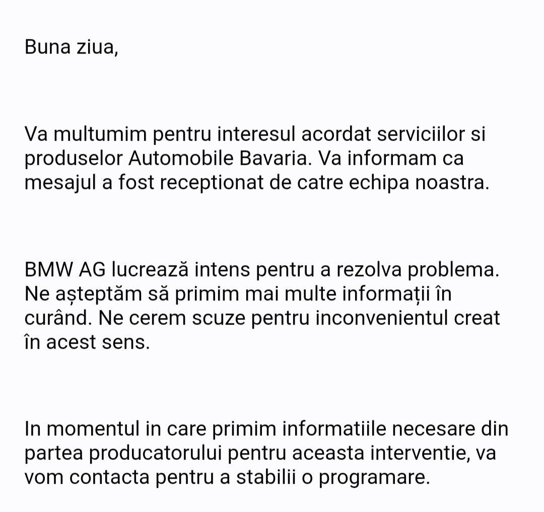

Am sunat mai devreme la reprezentanta, nu au putut sa-mi dea detalii, nu stiu foarte multe de campanie.
Le-am trimis mail, poate-mi dau un raspuns scris..

Daca voi primi vreun raspuns de la reprezentanta, voi reveni aici cu update.
Astazi am primit apel de la Automobile bavaria, mi-au facut programare pe 27.12 (le-am confirmat, ca ma duc) . Sa vad ce o sa-mi spuna.
