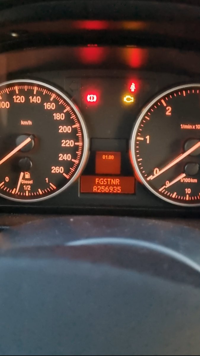

Am si eu o mica problema cu meniul ascuns la al meu E90 facelift - 2009 - 318D 143cp.
Deschid meniul ascuns..totul normal, calculez codul care apare la 01.00 FGSTNR, continui toata procedura iar cand ajung la 19.00 si apare CODE, introduc codul calculat dar nu imi merge..nu se intampla nimic, nu pot intra in acel meniu..ce e de facut?
Am incercat din nou, codul este 30 final. Am incercat de mai multe ori si tot nu se deschide. M-am uitat si pe talon, acesta este rezultatul..30..

Nu faci calculul corect dupa vin.

Încearcă 28.
Sunt ultimele 5, nu 6.
Ai avut dreptate ! Multumesc mult. M-a indus in eroare pentru ca era cifra aceea in plus si eu nu am stiut ca trebuie ultimele 5 cifre. Sunt posesor nou de BMW, de doar 3 luni si nu stiu chiar tot.
