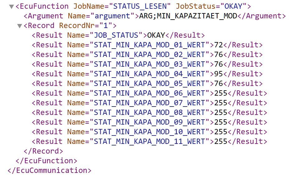

Am aflat acum un detaliu: se pare ca ISTA inregistreaza multe detalii despre baterii, chiar si la plug-in: capacitati, voltaje per fiecare celula. Dar nu le afiseaza (pentru ca de ce nu?). Spunea cineva pe un forum ca se gasesc in fisierele .behdat, care se pot citi cu ISTAProtocolViewer.exe
N-am incercat, pentru ca n-am ISTA, dar poate foloseste cuiva.
