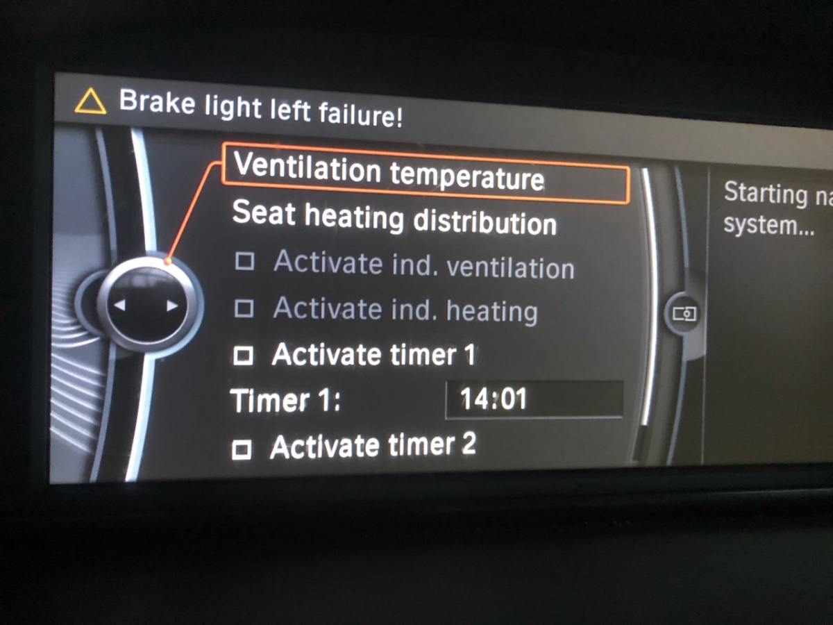

Am făcut o încercare, am pornit webasto manual din idrive si a început sa bage cald pe la parbriz si picioare exact pe modul pe care îl aveam eu selectat la clima pe partea șoferului si a pasagerului si a început sa bage cald încet deoarece aveam intensitate căldurii undeva spre rece, iar ventilația pe puterea 1.
Daca comutam sa bage in fata, asa bagă, daca comutam pe intensitate cald maxim, baga cald maxim, daca comutam pe puterea de ventilație sa bage la jumătate sau maxim,  exact asa mergea.
Nu ar trebui sa bage singur, pe unde vrea el si cat de cald vrea el precum si cat de tare sau încet vrea el??
Sau asta se intampla doar daca îl activezi automat din telecomanda?
Sau are legătura cu funcția auto a climei, adică ar trebuia ținuta clima pe auto ca webasto sa bage automat cum vrea si cat vrea el??

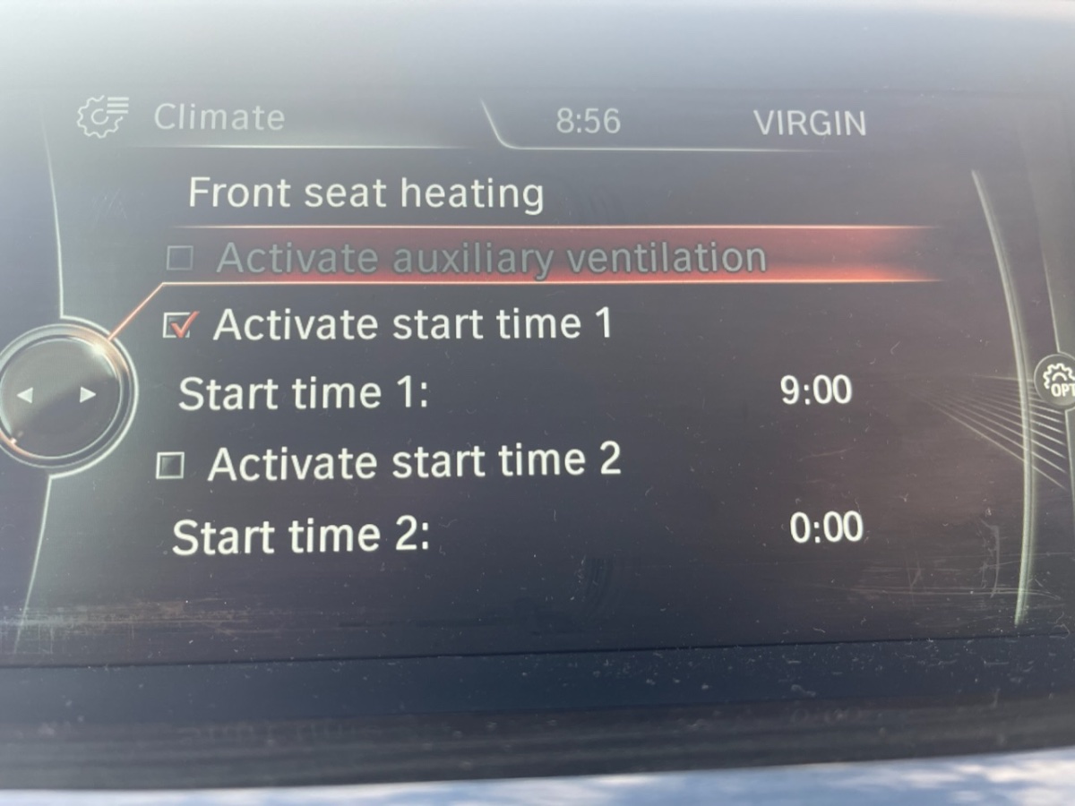

Am setat acum dimineata clima dupa cum e in poza si i-am dat din nou sa porneasca la ora 9:00
Nu pot sa activez functia:  Activate auxiliary ventilation ci doar sa pun timpul cand sa porneasca
 Automatic climate control este fosta functie REST de pe modelele mai vechi. Nu are legatura cu pornirea sistemului Webasto.
