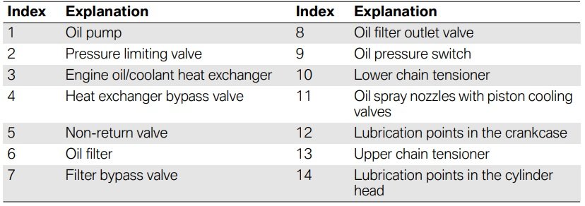

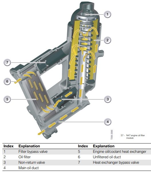

Asa e, pompa trebuie sa impinga uleiul prin toate canalele de ungere, ca si idee simpla.
Numai ca, circuitul este mai complicat pentru ca pe ele mai sunt cel putin doua lucruri importante. Acelea sunt filtrul de ulei si termoflot-ul sau racitorul de ulei, si acesta ultim face exact ce am spus, raceste uleiul pentru ca si uleiul racit ajuta la racirea motorului in ansamblu. Nu stiu ce as putea spune mai mult despre el..
Acesta este amplasat unde e mai rau 😉 dupa ce pompa impinge uleiul spre filtru unde urmeaza a fi filtrat si dupa cum toti stim acolo este si o valva care se deschide de la o presiune anume in sus..
Acum, daca noi punem ulei pana la maxim pe joja asta insemana ca uleiul va fi la presiunea maxim acceptata in total in tot motorul!                                                 Cum pompa de presiune trebuie sa faca presiune in partea de jos suficient de mare si constanta pentru cererea de sus de ulei, asta inseamna ca o crestere si de 10% in presiune se transmite mai intai in termoflot care asa cum ai inteles este pe undeva destul de stresat in general, daca nu are toate garniturile stranse si pozitionate cum trebuie; nu mai zic de deformari (sa nu uitam ca el raceste uleiul deci exista si un stress termic acolo) cum se mai intampla, fisuri..
Practic presiunea este masurata de senzorul de presiune in partea de sus a motorului unde cererea trebuie satisfacuta(!), adica DUPA FILTRU, ... filtru care actioneza ca un regulator (sau mai degraba robinet "reglat" pe un anume volum de ulei, sa treaca prin el) de presiune micsorand presiunea.
Revenind la ideea adaugarii unei cantitati de ulei, cat reprezinta 1 litru in 5 litri de ulei care trebuie in total unui N47? Aproape un sfert din volum. Crezi ca volumul acesta de ulei (lipsa sau surplus) are sau nu vreo influienta pe garniturile din sistem?                                              Sau imagineaza-ti ca uleiul (ca si apa) NU este compresibil cum este aerul intr-un motor ca si in orice alta masina care foloseste presiune ca forma de transfer de volumetric... Daca elimini aerul inlocuidu-l cu ulei(lichid), presiunea interna se va modifica CATEGORIC, raportul de presiuni..
Am incheiat cu o idee simpla in caz ca ideea detaliata ma sus e mai greu de urmarit.

43 minutes ago, Vasi77 said:
am inteles acuma
...Sunt sigur ca mai sunt si altii care pot adauga cate ceva la ce am spus sau am incercat sa explic cum sta treaba..
Am gasit si o poza din motorul cu pricina.. dar nu reusesc inca sa o pun aici.
Edited by bimmer90f30
