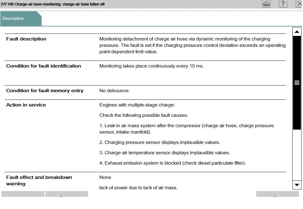

Va salut. Am o problema cu un bmw x6 care l-am achiziționat de curând.
Masina nu trage între 2500 și 3500 ture, apoi trage normal.

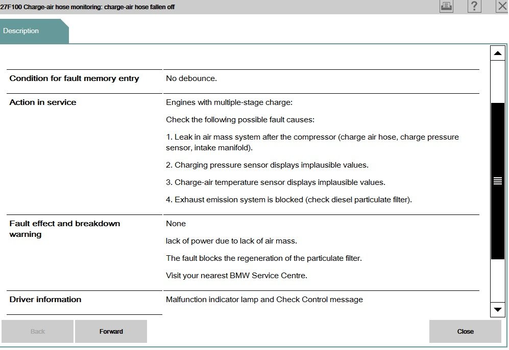

Eroarea pe care o primesc pe diagnoza este cea din poza.
Unii zic ca egr, alții admisie murdara, egr blocat, clapete blocate. Nu mai știu ce sa cred 🤦🏻‍♂️
Între 2500 și 3500 ture se aud injectoarele foarte tare, gen ca primește motorina dar nu și aer, cred eu.
După ce șterg erorile, oki rămâne doar cea cu Leak detection, apoi după un timp de mers cu mașina apar și celalte.
A mai întâlnit cineva problema asta?
Motorul este n57d30c   M50diesel cel de 381 cp
Salut, ti-am raspuns in postul anterior, sa incerci cu furtun intercooler.. iti atasez si aici ce trebuie sa verifici pas cu pas, injectoarele le-ai verificat?
Ce adblue ai bagat in masina? ai eroarea si pe adblue, calitate slaba.
Ai eroare si pe injector, dar probabil o fi din cauza aerului fals..
