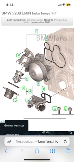

Salut, acum două săptămâni am avut problemă la x3 f25 , curgea pe la un plastic de sub răcitor ce intră în pompa de apa, sau în zona aia. Dacă pierde așa de mult e cam greu să nu vezi pe unde e pierderea. Pierdea foarte mult pe aici.

Ala ce l a schimbat redog l am schimbat si eu, este termostat, asa se numește, însă da ar trebui sa se vada, oricum nu are voie sa curgă in halul asta.
Cum a zis si Bimmer si ti am zis si eu, nu poți sa circuli asa, pentru ca exista risc sa ia foc mașina, am crezut ca știi la ce ma refer.
Trebuie verificat complet la Cineva, totuși este un motor simplu de verificat pe unde pierde antigel, iar faptul ca pierderea este masiva, este dorința fiecărui mecanic, era rău daca pierdeai puțin pentru ca atunci nu se vedea, daca totuși nu se vede nici la tine, nu as sta pe gânduri si as schimba racitorul, însă doar cu certitudinea unui mecanic/service ca nu pierde niciunde in exterior.
  • De acord! 2
@WIN60nu am schimbat termostat, doar o bucată de plastic. Nu știu cum să-i zic.
La prima verificare mi s-a spus să iau termostat, pompă de apa, carcasă termostat.
Și momentan am scăpat doar cu plasticul ce face legătură acolo. Nu a fost doar decizia mea, personal aș fi schimbat tot.. să fiu sigur de ceea ce fac acolo.
