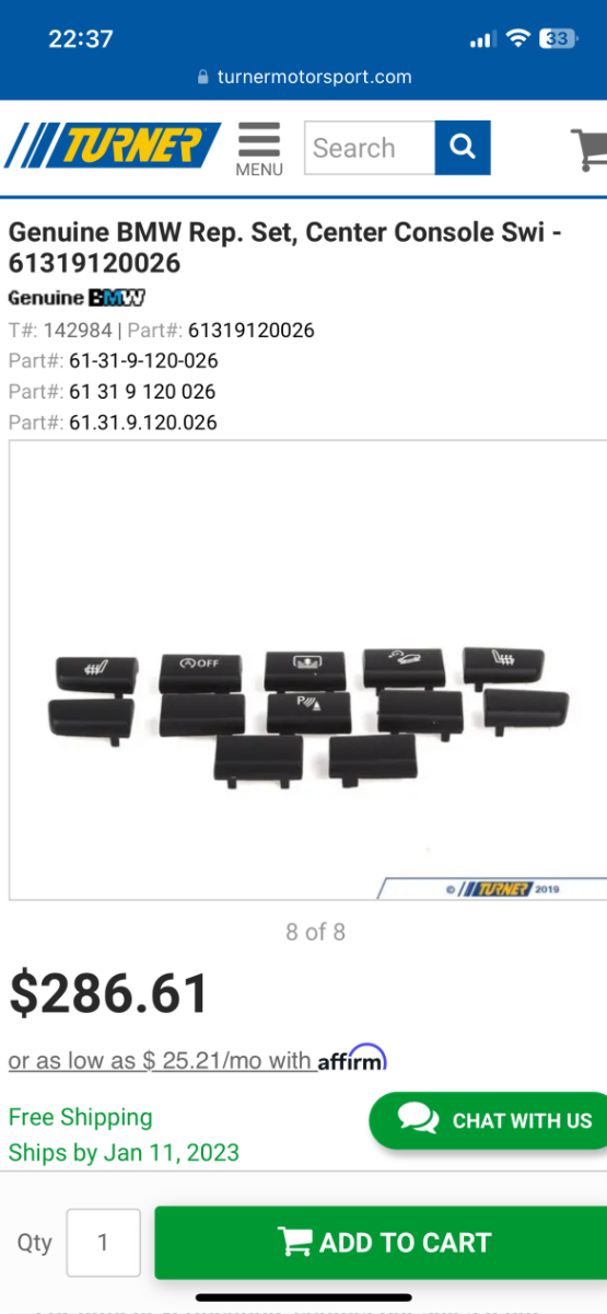

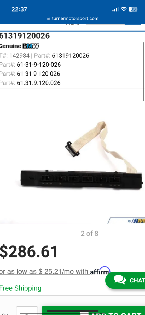

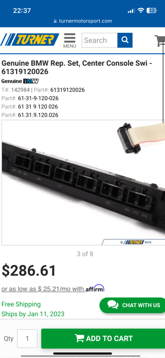

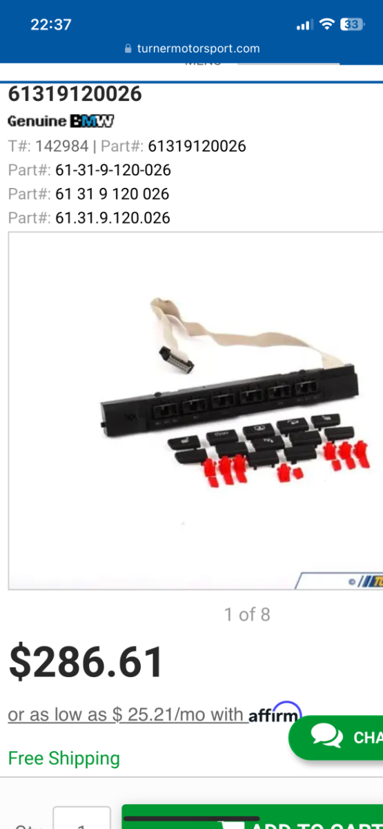

Probabil bagheta vine cu un set minim de butoane, daca nu chiar toate blank.. si apoi le populezi cumparand butoanele care le vrei prin comanda la dealer.. daca vin cu prize butoanele atunci tu trebuie sa faci restul, conectorul-tata vine blank.. apoi cumperi clemele metalice interne dedicate din conector..
(De aceea probabil nu gasesti..)
Pe realoem au pagina cu multe maruntisuri electrice.. de acolo alegi. Apoi scula de sertizat.. bla-bla-bla.
Si asa iti faci conectorii singur..
Sau cauti prin dezmembrari..

Foarte curios... Ei dau carcasa baghetei cu toate ledurile (posibil active chiar) desi sunt anumite optiuni de pe bagheta care in blank nu trebuie sa aiba nici ledul. De exemplu optiunea pentru masinile xdrive, are martor led.
Si inca o curiozitate, inseamna ca majoritatea placilor electrice din bagheta, de fapt au active toate functiile, dar ele trebuie doar legate la butoane?

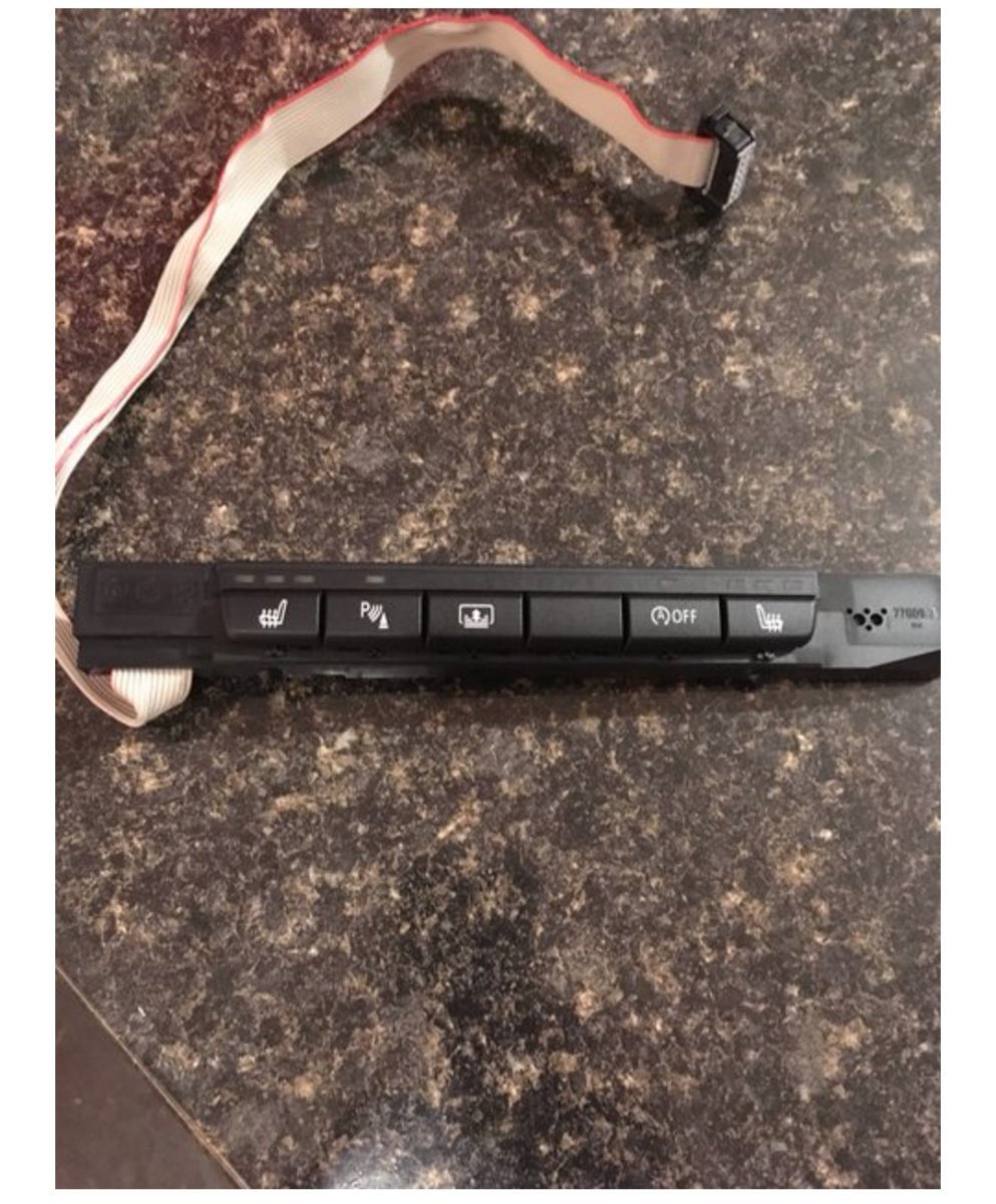

Exact. Ai acolo toate butoanele de care ai avea eventual nevoie. Alt part number nu ai sa gasesti. Poti sa cauti la dezmembrari alta bagheta… chiar daca are mai multe butoane, iti vor merge doar cele cu dotarile pe care le ai pe masina.

Pai daca cauti pe google primul cod din linkul ce ti l-am dat, ai sa vezi ca ai bagheta completa cu placa electronica si toate combinatiile de butoane. Le montezi pe cele pe care le vrei…
Harness asta inseamna… cabluri si placa aceea din interior. De asta ti-am pus poze, ca sa vezi tot ce inseamna, tot ce primesti pe acel part number.

De fapt nu exista functia de retractare carlig, aia e functia de perdeluta electrica. Si pentru masinile xdrive, mai au o functie de asistenta la coborarea in panta. Eu am pe masina in momentul asta scaune incalzite, start stop si pdc. Mi-am cumparat tot kitul pentru perdeluta electrica si acum imi trebuie bagheta care sa includa toate functiile din prima postare a mea.
