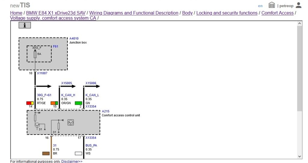

am scos siguranta nr.61 din tabloul de sub torpedou. am scris mai sus, am pus si schema !
S-ar putea ca ceea ce ai numit tu disable adica scoaterea sigurantei sa nu fie chiar disable.
In schema pusa sunt prezente K_CAN_H si K_CAN_L. Pe firele alea dde-ul comunica cu modulele, fiecare din module trimit DDE-ului adica un fapt care nu trebuie ignorat.
Si mai e si BUS acolo mai jos care daca nu insel comunica si el ceva DDE-ului sau poate chiar EWS ului.
Probabil, fie codare sau schimbarea manerului rezolva problema. Fie incerci sa simulezi in modulul ala ce trebuie ca EWS sa nu mai fie semnalat. Asa as privi situatia.
O codare implica ignorarea completa a manerului din punct de vedere al datelor comunicate cu modulul chiar cu siguranta pusa. faptul ca tu nu mai alimentezi un modul asta nu inseamna ca e complet mort, ca prin el nu poate trece altceva.

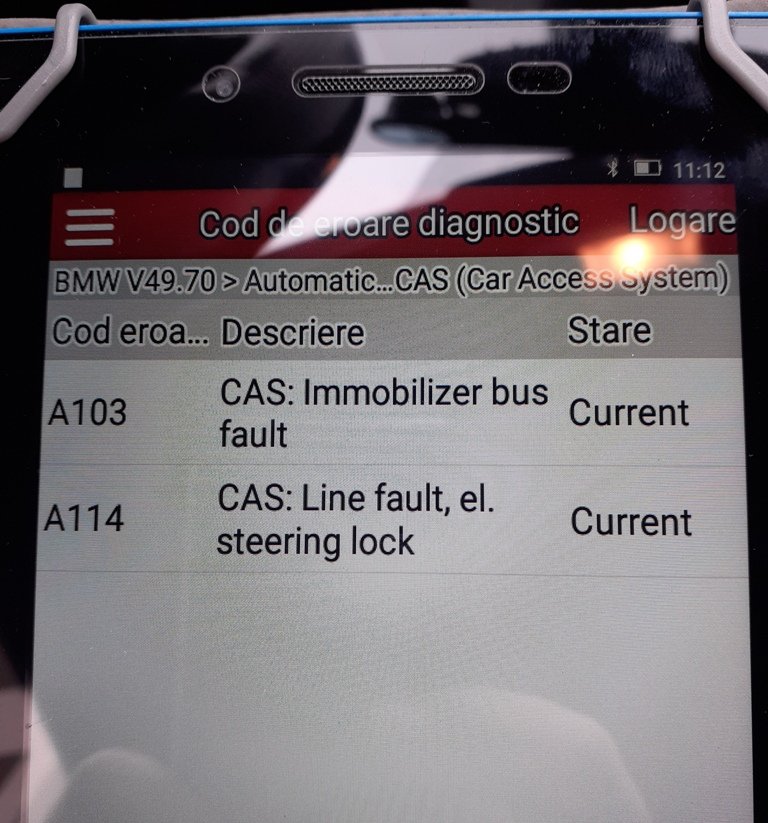

apropo' am mai facut o diagnoza azi dimineata si am urmatoarele erori:
- A103: CAS - IMMOBILIZER BUS FAULT
- A114: CAS-LINE FAULT, EL. STEERING LOCK
In bord nu ti-a aparut si volanul cu lacat? Cred ca orice eroare in legatura cu dezavorarea volanului apare si in bord. (ti se dezavoraste volanul?) Si modulul de pe volan comunica cu EWS. in modulul ala de pe volan e un magnet intr-un mcanism care se roteste cand recunosate cheia si asa se dazavoreste volanul.  Daca nu mai recunosate magnetul (intensitatea lui) da eroare. Am mai povestit despre asta aici pe forum. Eroarea se sterge doar cu ISTA. Daca e rosie, volanul se blocheaza complet si dai in lucruri mai grele, ca trebuie recodat totul: EWS sa "vada" modulul si cheia ca sa functioneze totul din nou. Atentie cu treaba asta..
