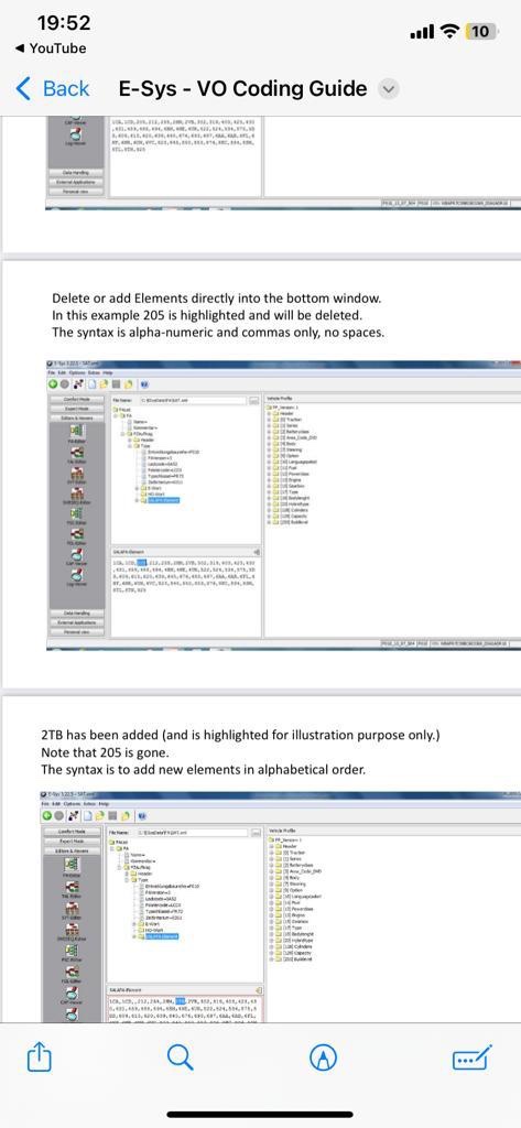

Sautare, am facut un retrofit de plafoniere la F30, de la cele basic, la cele cu led si butoane. Momentan partea de instalare este ok(cabluri, legaturi, etc.), primesc curent, butoanele se aprind (portocaliu), mai putin ledurile albe. Am inteles ca ar fi nevoie de codare - Add 563 (light package) option and 7AC (sport line) to the VO and code FEM and HU - am incercat cu app Bimmercode dar nu reusesc.
Aveti idee cum se poate face si daca este vreun coleg in zona Constanta.

Salut, am facut si codarea, apar in lista VO dar tot nu merg plafonierele. Cel mai probabil este vorba si despre FEM, care la modelul meu este unul basic, ar trebui schimbat si acesta ca sa functioneze plafonierele(din ce info am gasit pe alte forumuri).

Salut! Nu am reusit nici eu. Le am puse, se aprind butoanele, am codat aceleasi coduri si nu pornesc. Am mai gasit si codurile astea pe un forum. Ai reusit in final?

Instalare reusita intr-un final, a fost o problema de codare. Multumesc pentru ajutor Catalin 👍
