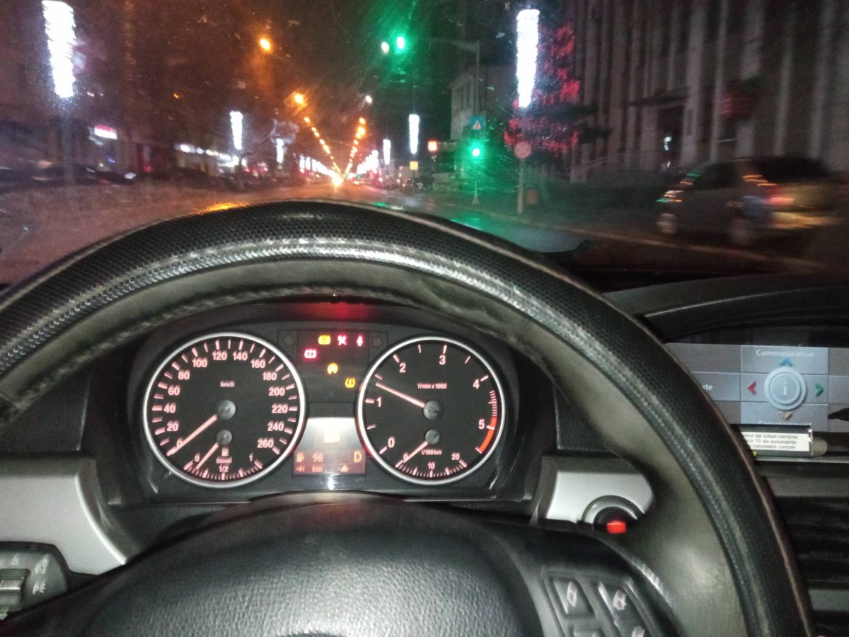

Problema toti martorii aprinsi in bord
Etc., etc., inseamna ca nu mai merg ceasurile din bord, nu mai vezi martori lumini si semnalizare in bord,... ?
Pe ecranul de la navigatie nu zice nimic cand ai respectivele "fenomene" ?
Baterie descarcata,releu incarcare, modul confort (JBE). Desi eu as incepe in ordine inversa.

Nu mai merge kilometrajul, impulsul de la geamuri, impulsul de la semnalizari, cand semnalizezi stanga/dreapta si volanul revine in pozitia zero, maneta de semnalizare nu mai sare... pur si simplu continua sa semnalizeze pana o dai cu mana la loc. Casetofonul nu se aude absolut deloc... arata ca merge, dar nu se aude nici un sunet in boxe.

Din cand in cand se aprind toti martorii in bord si apoi pornesc stergatoarele singure, nu mai merge pilotul automat etc etc...
A mai avut cineva problema asta?
Vezi sa nu fie cablu de masa de sub bord.
Verifica sa nu ai rechemare pentru inlocuirea lui.
