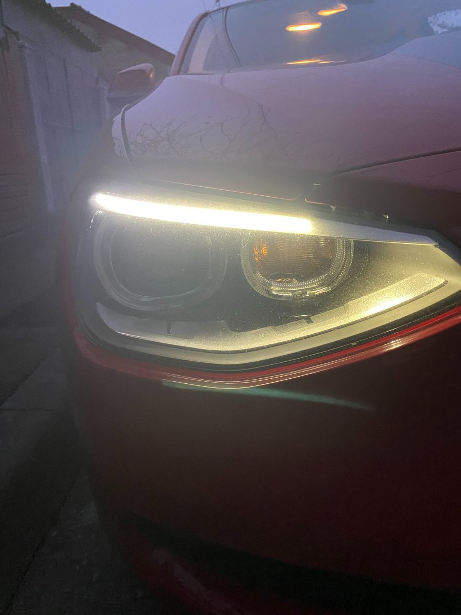

Probleme angel eyes la un F20
Salutare,am un F20 din 2012 si de curand am observat ca imi face figuri un far,mai exact angel eyes-ul din el ,cand se aprinde cand nu.Dupa cum are el chef.I-am facut o diagnoza si nu am erori pe far.Din ce am mai cautat ar fi o piesa,unitatea de control aceea piesa dreptunghiulara de sub far.
Acum intreb daca a mai patit cineva ceva asemanator si poate este alta rezolvare.
P.S daca stie cineva cum ajung mai repede la piesa respectiva,din youtube arata ca trebuie sa demontez bara sa pot scoate farul.

Culmea,farul aburit este cel din stanga si ala nu are probleme la angel eyes.Cel de pe dreapta a inceput sa faca probleme si se stinge si se aprinde cand are el chef.Am observat ca mai ales cand dau intr-o groapa,gura de canal ,ceva se schimba comportamentul.Ma gandeam sa nu fie vreo mufa bagata cum trebuie.
Acel modul TMS nu se poate repara/intervenii pe el?
