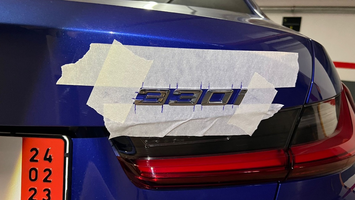

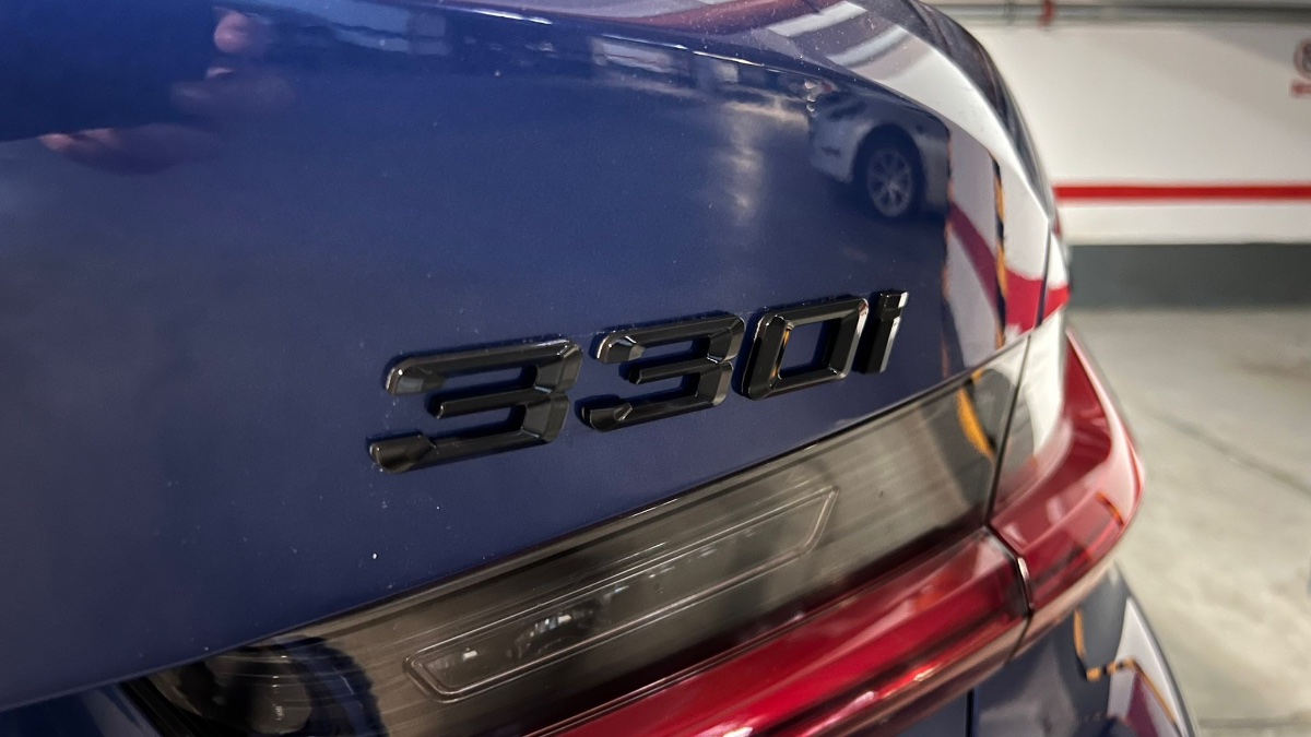

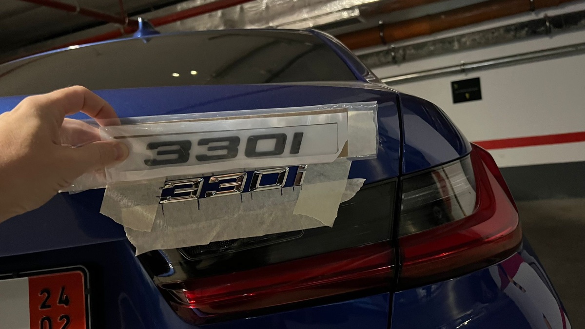

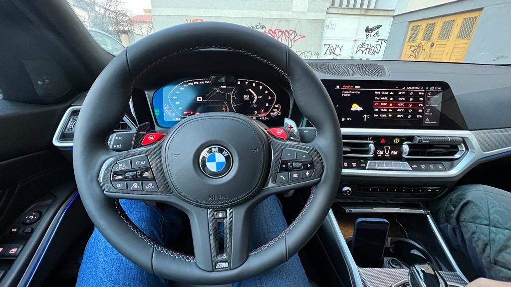

Azi am fost si am montat volanul M si codat incalzirea in volan, singura optiune care simteam ca mai lipseste.
Maine, un limita timpului, sper sa montez trim-urile interioare si Tips-urile negre la evacuare.
  • De acord! 3

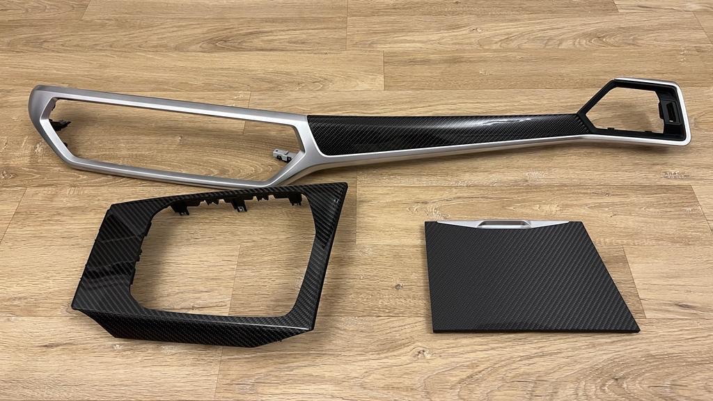

Dupa ceva ore de munca, am reusit sa schimbam trim-urile si capacele de la oglinzi. Au aparut ceva complicatii la trim-urile de carbon, dar le-am rezolvat. 😀😀
Pentru cine isi comanda trim-uri carbon si are lumini ambientale, mare grija sa isi comande si cu partea de cablaj de sub trim. Eu nu am avut-o si am mutat-o de pe fostul trim ca sa fie totul ok.

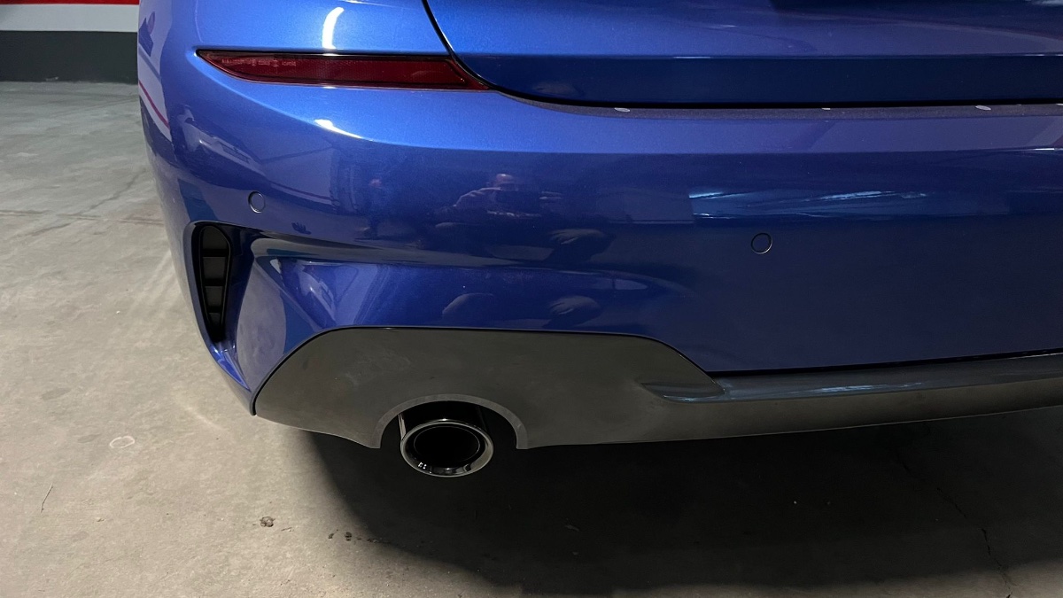

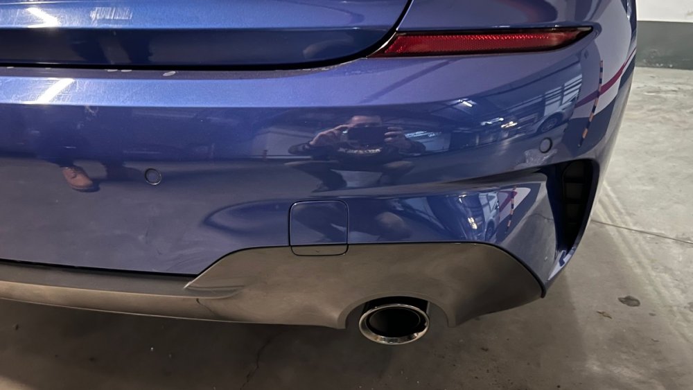

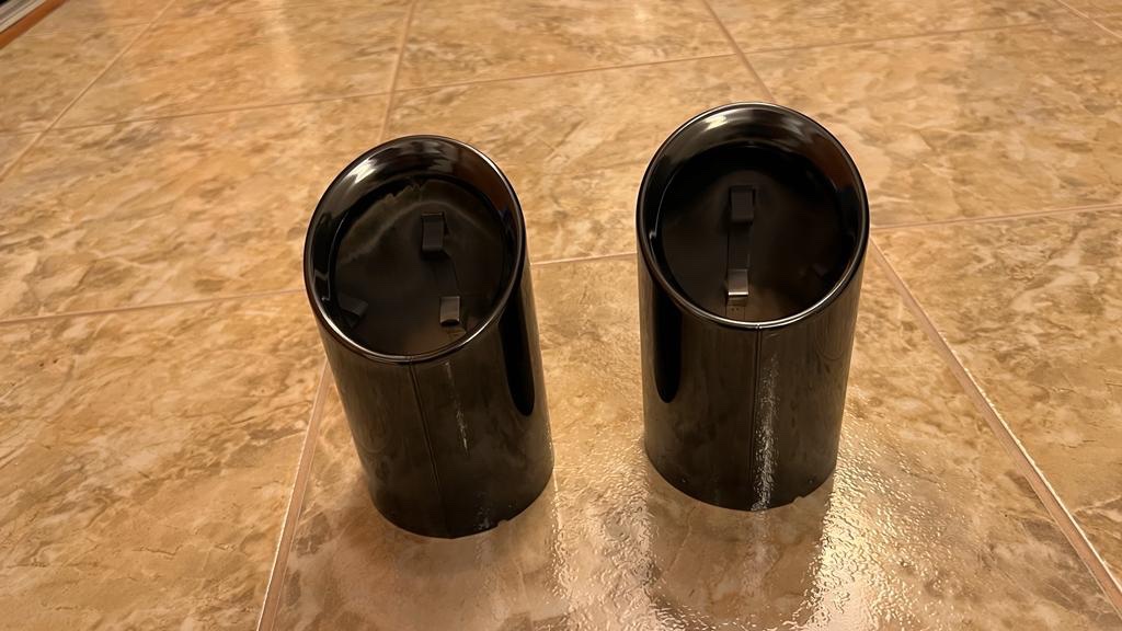

Tips-urile de la evacuare nu le-am schimbat. Fata de cum erau la F36, au o siguranta in plus care poate fi accesata doar daca se da jos diffuserul. Am lasat-o pe maine, caci se facuse tarziu. 😖
