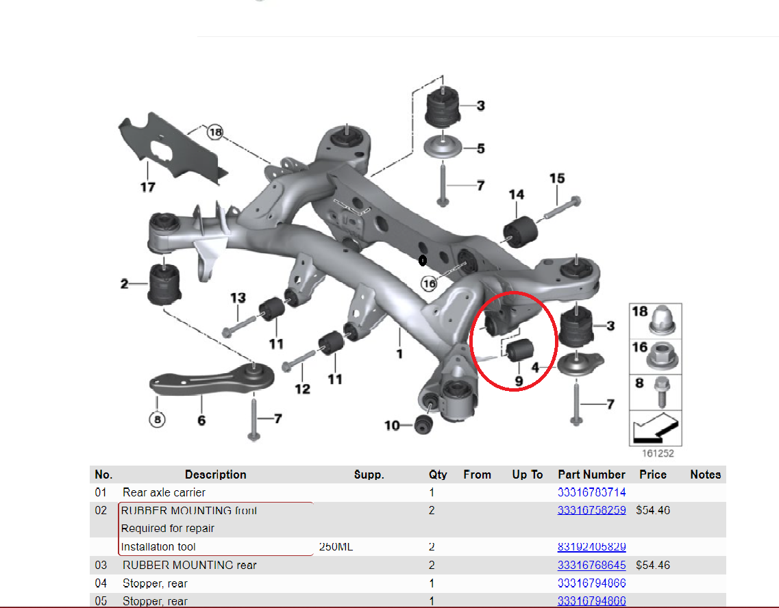

43 minutes ago, WIN60 said:
Bucsele cu numărul 2 se schimba cu presa doar daca se da puntea jos.
E destul de mult de munca si ceva manopera ca sa știi.
Salut, cel putin la E39 touring acele bucse se pot da jos fara demontarea puntii de pe masina dar ai nevoie de presa dedicata.
