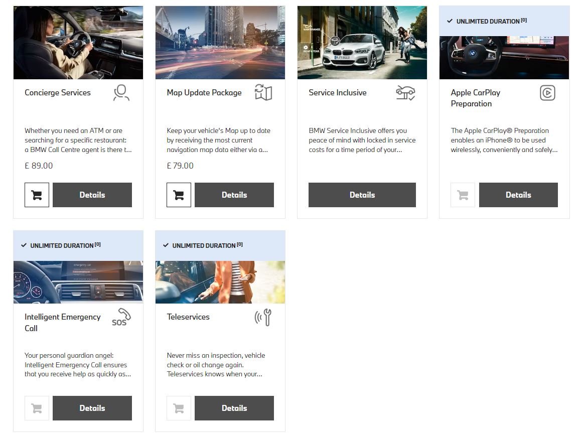

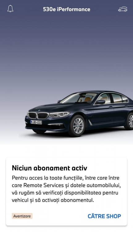

oare stie cineva de ce nu imi merg remote services? nu imi apar in connected drive sa le platesc. am incercat cu cont pe uk si de. am atasat poza din aplicatia mybmw si din connected drive cu optiunile disponibile.
