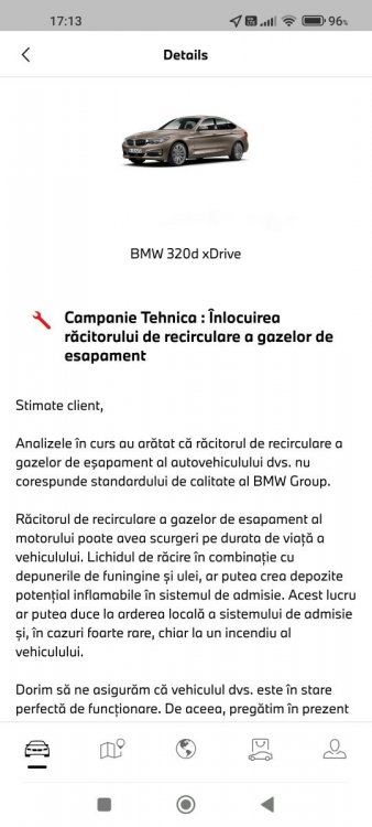

2 hours ago, Shep86 said:
@BMS921 E important de stiut care din cele 2 tipuri de campanie ai avut, una este de tip informare, adica reprezentanta nu initiaza nici o actiune, doar  daca se plange clientul, si cealalta campanie la case se schimba direct fara alte intrebari.
Uite exemplu de la mine, eu am deschisa campania asta de informare permanent, care apare doar la ei in sistem, nu pe site-urile de interogare :
Open
1INFO011056
Service Action in Case of CustomerComplaint (SACC): Topic "Exhaust-Gas Recirculation Cooler Bx7"
Local campaign number:-
Da, stiu ca sunt diferite. A mea a fost cea de mai jos si ca sa-i citez pe cei din service "racitorul si egr ul tau au mai fost schimbate in cadrul campaniei din 2020 si sunt in stare foarte buna insa le vom schimba si de aceasta data deoarece s-a ajuns la concluzia ca loturile anterioare nu corespund..." cu nu stiu ce, etc. Asta imi scrie si pe hartia de la ei...

Cu aceeasi problema ma confrunt si eu, G30 2018 525D. Am avut rechemare pentru update de soft care sa previna "arderea localizata sau incedierea vehiculului" iar la un drum mai lung a luat foc in mers, fara nici o avertizare, mesaj sau orice altceva care sa te atentioneze..in concesinta masina a ars 60-70%. La 2 zile de la incident, pe seria de sasiu a masinii a aparut o alta rechemare pentru schimbare racitor de gaze. Voi cum ati procedat, care este demersul?
