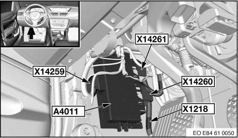

( In primul rand scrii seria de sasiu cu winkfp sau ncsexpert, iei FA din CAS si il scrii pe frm, iar dupa simulezi #0909 si codezi cu un fisier .man gol)
pentru a face acest retrofit trebuie schimbati pinii pentru ca stopurile si semnalizarile de pe aripi sa functioneze corect
becuri frana
From pin 14 in X14260 to pin 16 in X14260
From pin 41 in X14261 to pin 18 in X14260
pentru semnalizarile de pe aripa
pin 44 from x14261 to pin 8 on x14261
pin 11 on x14260 to pin 32 on x14261
Cred ca cel mai simplu e sa schimbe pinii in spate, la stopuri.
Daca ai schimbat si stopurile de LCI, modifici pinii la mufele din stopurile interior, cele de exterior sunt la fel daca nu ma insel. O data am facut mai de mult treaba asta.. nu mai tin minte exact cum.
