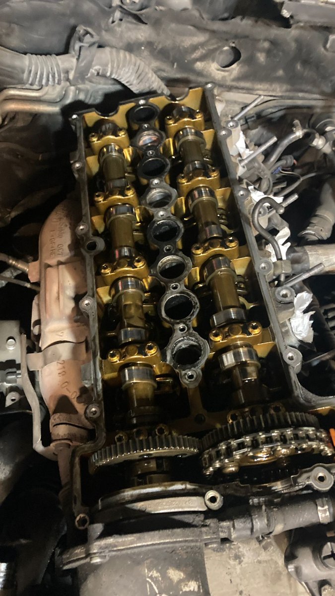

Salutare, marti 21.02.2023 m-am apucat sa demontez galeria de admisie + injectoare la masina mea pentru a schimba garnitura de la capac culbutori, totul a decurs ok fara a intampina vre-o problema, am desfacut injectoarele unu cate unul si am schimbat oringu-rile anti praf si saibele de foc, am curatat patul pe care se aseaza saiba de foc, am inlocuit garnitura de capac care era sticla, si am repus totul la loc, injectoarele le-am pus in aceeasi ordine, am remontat totul la loc (rampa injectie, carcasa filtru aer, galeria de admisie, am cuplat absolut toti senzorii, de la ax came, cel de la rampa, cel de la senzor presiune galerie admisie, furtunas egr, absolut tot) i-am dat o cheie si a pornit absolut normal masina, motorul functioneaza perfect, am iesit la o tura si surpriza turbina intra foarte foarte tarziu, abia la 3000 de ture incepe sa faca presiune, am reverificat absolut totul (nimic ratat), am probat cu o pompa de vacuum egr-ul, tine  presiune foarte bine, am inlocuit senzor de galerie cu unul nou, mi se parea ca masina nu evacueaza gaze cum trebuie (scoate foarte multe gaze pe epurator), i-am demontat toba din cele 3 suruburi cu tot cu dpf si fi catalizator, tot asa se tureaza..... Am verificat brecheti care tin injectoarele m-am gandit ca le-oi fi pus invers insa nu ai cum....am scos senzorul de temperatura aer admisie si am bagat fum cu o masinarie pentru a vedea daca nu cumva sa spart galeria de admisie sau capacul de culbutori, nimic) nu da fum pe nicaieri....Dintr-o masina care a functionat perfect am facut logan 1.4 care abia trage pana la 3000....Ceva ideei sfaturi? Am pus diagnoza ista pe masina totul pare ok, toti senzorii functionali, insa turbina se incarca foarte putin la turatii joase, 0.2 bar 0.4 bar ( adica 1.2-1.4 cu preisunea admosferica) Dupa 3000 de ture se incarca ok, doar ca eu nu am avut absolut nicio treaba cu turbo, nu l-am atins, nu i-am scos mufe nimic....Inainte de operatiune masina functiona in parametrii, in weekend am fost la munte dus-intors 450 km mers perfect, schimbat si uleiul inainte de drum! Motorul la interior arata foarte ok din punctu meu de vedere (va atasez poza)...Turbina a fost reconditionata la auto-balancing ad total acum 10-12 mii km....Sa nu o mai lungesc, Coduri de erroare pe tester la motor 0, gaze cam multe pe epurator (nu stiu daca inainte dadea chiar asa multe), se tureaza liniar insa foarte greu, intre 1700 ture si 3000 te rogi de ea, dupa 3000 face boost si trage ok zic eu....Ce naiba poate fi? Am demontat turbina si luni o trimit la verificat insa ma gandesc ca nu are ce sa pateasca stand pe loc in garaj....
