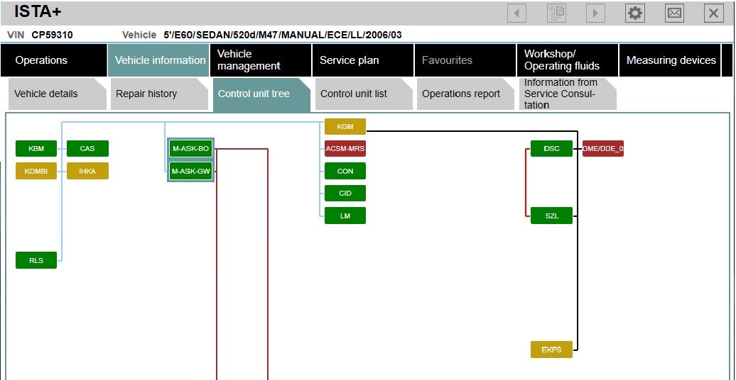

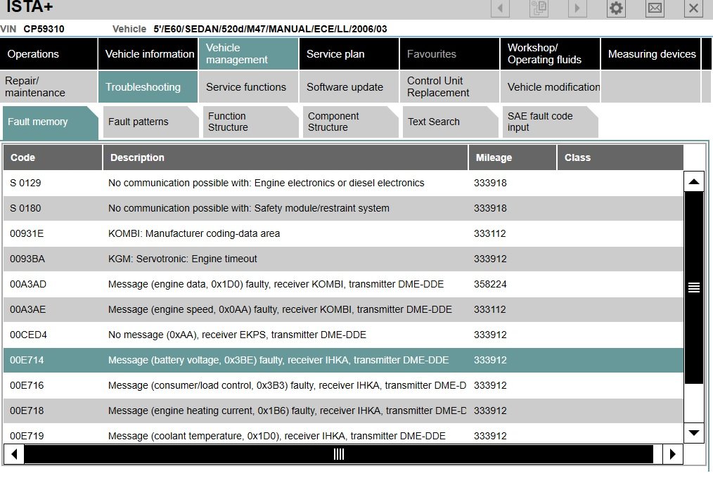

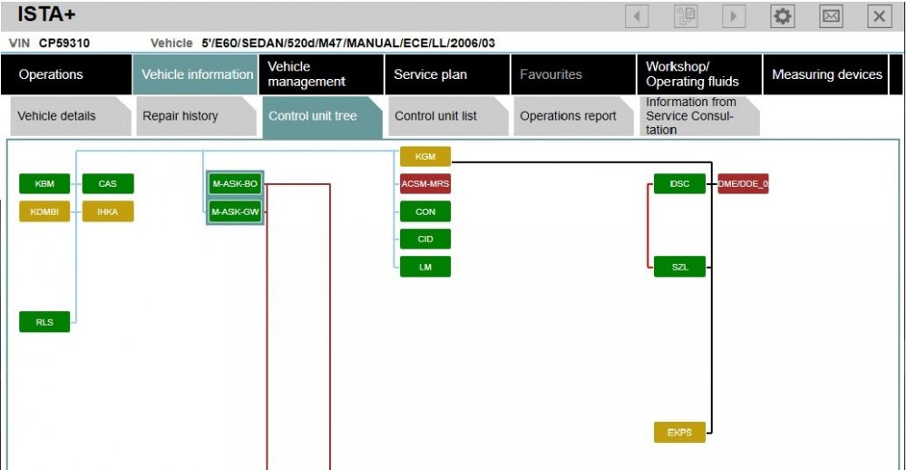

Salutare ,o mica problema ,masina in cauza bmw e60 2006 .Nu imi functioneaza jumatatea din dreapta a bordului ,speedometeru,temperatura ,consumul . Am facut o scanare cu insta+ si cam asta da pe diagnoza ....

Pentru inceput m-as uita la conexiunile de date intre module Can-Bus, fibra, ce e pe acolo.. (se vede ceva cu rosu si intre module..) la FRM, l-as suspecta si desigur si DDE..
Au fost ceva intreruperi cand incearcai sa pornesti masina; bateria descarcata/veche poate sa aiba influienta pe anumite module..

Verifica sa ai latenta pt cablu setata la 1 si portul de comunicatie pe COM 1. Uneori Windows Update schimba latenta la 16 iar atunci apar module cu rosu.
Cablu comunica bine ,altfel nu as fi putut face diagnoza ,pe inpa la fel face ,imi da ecu error ,am testat cablu pe un e90 care functioneaza perfect masina si merge fara probleme ...

Am trimis Ecu la verificat ,sa descoperit ceva scurt in el ,a fost reparat ,l-am montat inapoi pe masina ,pornesc masina toate bune .Au disparut toate erorile inafar de "speedmeter display faulty" ......
Toata bucuria a tinut 2 zile 😂😂 .
A puscat iar ecu ....
Am dus-o masina la cel care mi-a reparat ecu initial .Si de aici alta aventura ,sa descoperit faptul ca modulul care tot ardea ecu defapt era modulul CAS ,asa am renuntat la ecu meu care era compromis ,si am schimbat toate 3 module CAS ,DDE,KOMBI  ....
Doar asa am reusit sa fac masina toata functionala din nou ....momentan are 2 saptamani de cand functioneaza ,deci e ok 😂😂😂 ....
