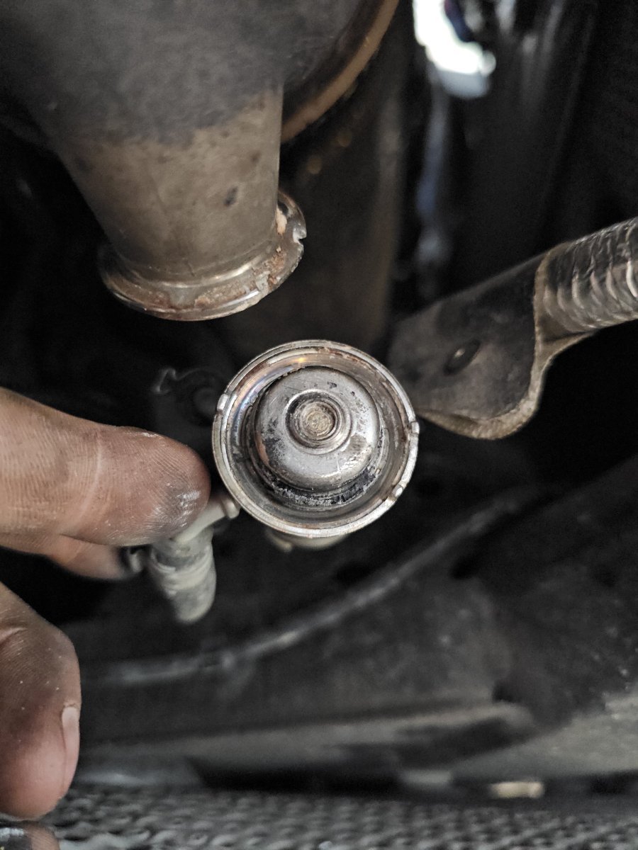

S-a curatat injectorul de adblue, ar fi avut ceva depuneri.
Turbina s-a verificat cu camera, ca n-am avut timp de demontat, dat jos etc, pare in regula, si momentan nu se vad probleme/daune. Au confirmat si eu ca fluiera foarte putin, dar din punctul lor de vedere nu e o problema care sa ma preocupe acum, sau urgent. Am ramas ca mai vedem cum se manifesta zgomotele pe o perioada scurta de timp si vedem atunci ce facem.

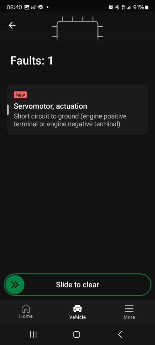

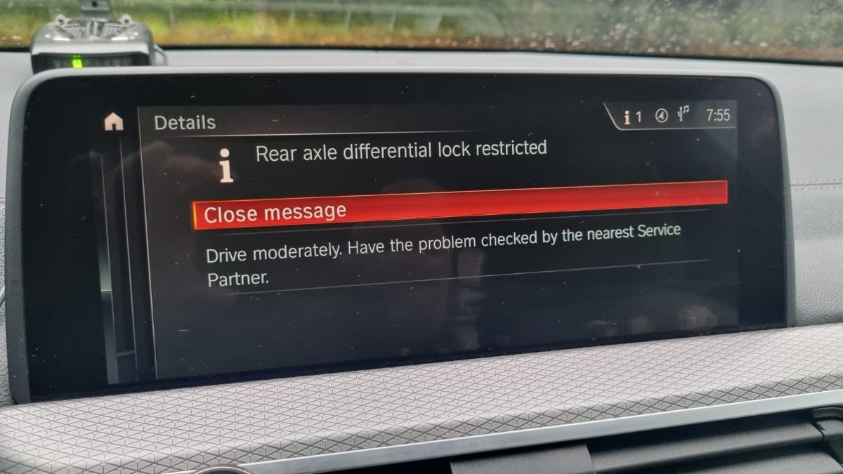

Totodata dupa ce m-am intors din concediu o mica eroare la diferentialul spate nu-mi dadea pace.
Doar o singura data am avut avertizare in bord ( fara martori aprinsi sau ceva )
Nu am avut vreo limitare sau ceva, masina s-a comportat ok.

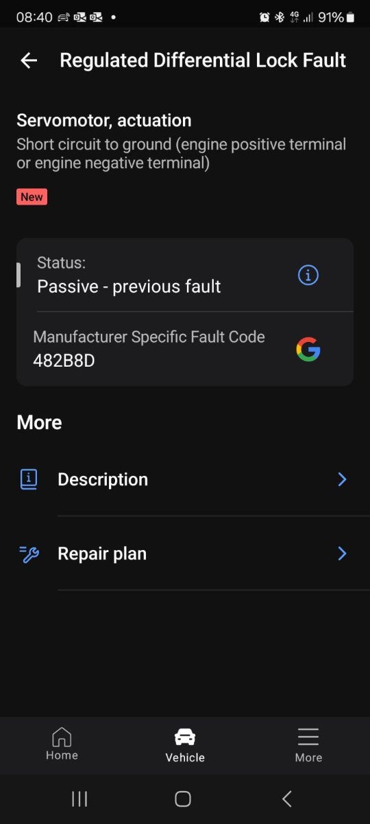

Zilele urmatoare am mai tot avut erori cand scanam cu OBDEleven, dar fara nicio alta notificare sau ceva...
Control Unit: Regulated Differential Lock
CAFD: CAFD-00003B78-007.000.003
SGBD name: GSD_F90
Protocol: CAN:UDS
Serial number: 1910500271
Faults:
   482B9E - Control unit: Microprocessor malfunction
   482B8D - Servomotor, actuation: Short circuit to ground (engine positive terminal or engine negative terminal)
image.thumb.jpeg.66f1295f67e01f5af5b5e1320c25c59b.jpegimage.thumb.jpeg.e6f6b2865806437c7203ff995a0ebfbf.jpeg
Avand in vedere ca se incapatana sa apare dupa stergere, la fiecare scanare am fost la "baieti", si s-au curatat in prima faza ceva mufe/conexiuni de la cablu de la diferential.
Momentan totul e ok, de cateva zile nu a mai reaparut eroarea. Vedem si tinem sub control. Daca va fi cazul, voi inlocui cablul ala.

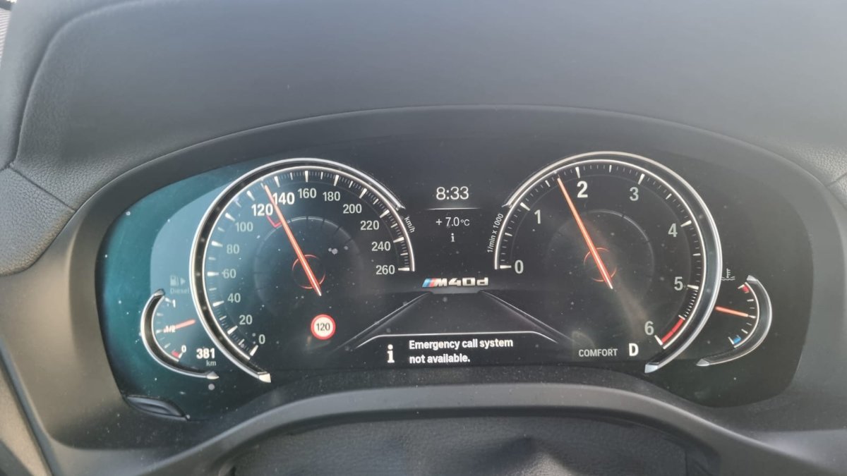

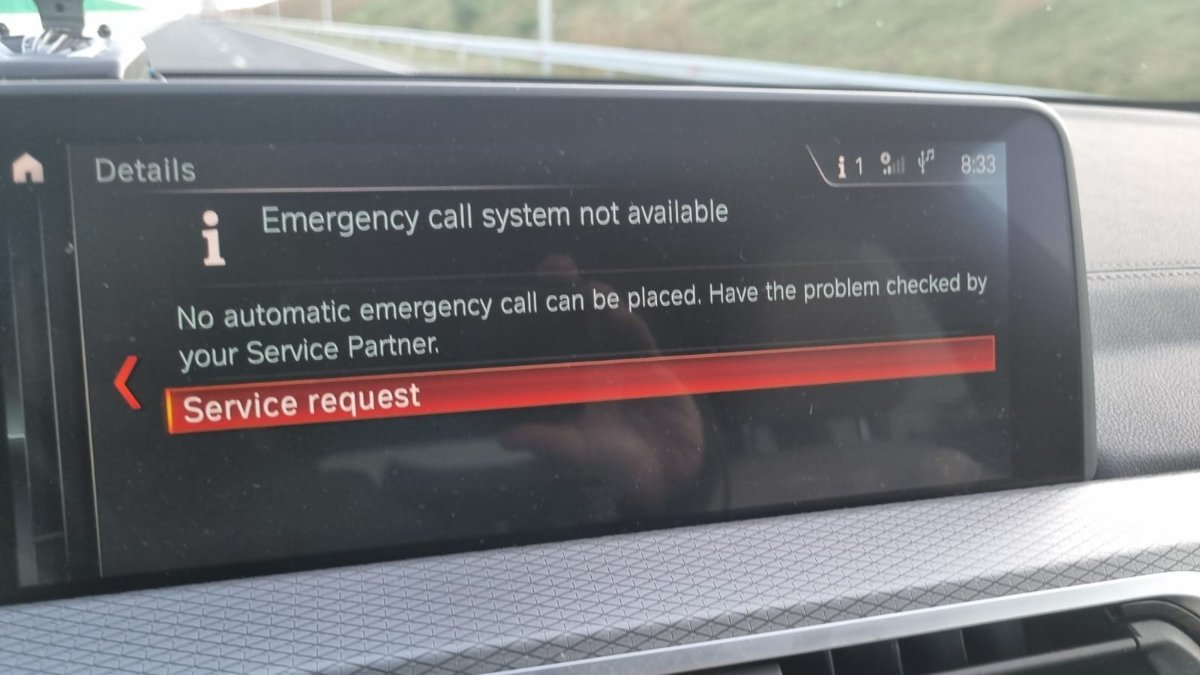

De ceva vreme tot aveam erori cu Emergency call system not available. Emergency Battery, change interval reached... dar le-am dat pace/ignore. Dar azi deja am primit avertizare in bord si mesaj, la care nu i-am mai putut da skip.
A trebuit schimbat acumulatorul  Telematics ( 269lei + TVA ) si manopera ( 310 lei + TVA ). Eu imi imaginam ca e vreo baterie de ceas gen, sa zic un 200-250 lei total, cu manopera cu tot, nu aprox 700 lei 😄

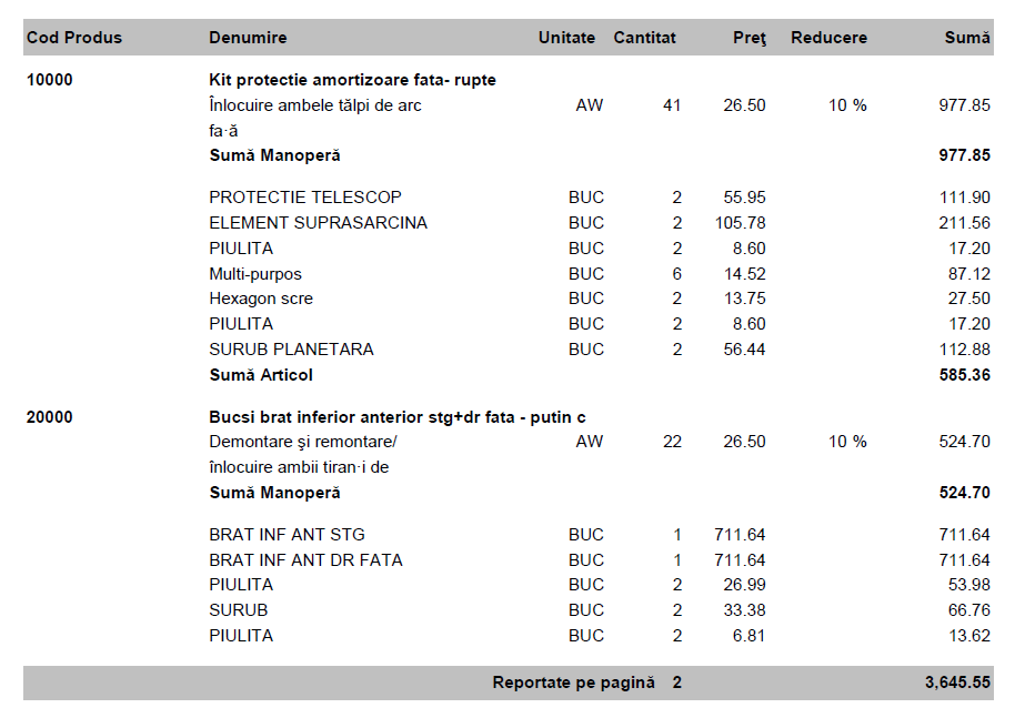

Pentru tura urmatoare avem de schimbat ceva bucsi/brate fata si ceva protectii amortizoare
Ehe, mai face si bmw un ban ca's saraci.
Te-a costat manopera mai scump ca bateria care nici ea nu e ieftina; ca e ..special facuta pentru bmw, ..sa ti-o vanda (..aproape) doar ei!
Si asta nu'i tot; ai naibii, au pus bateria intr-un loc greu accesibil... deloc rau intentionat.. noo
La fiecare 5 ani pregateste-te pentru aceiasi experienta..
De unde stiu? si eu am cumparat bateria la aceiasi bani.
Iar in bord a draqu' mesaj nu reusesti sa scapi de mesaj pe oricate butoane ai apasa. Alta chestie nesimtita...

Niste bucsi/brate prima data la 130k km e mult? 😄
La Passat schimbam deja a 3 a sau a 4-a oara bucsi, bielete, si altele...
Voi va asteptati ca in 150/200k km la o masina sa nu schimbi nimic in afara de ulei+filtre, si placute? 😄 NU se mai fac mercedesuri cobra demult...
Mie mi se par marunte cheltuielile.
