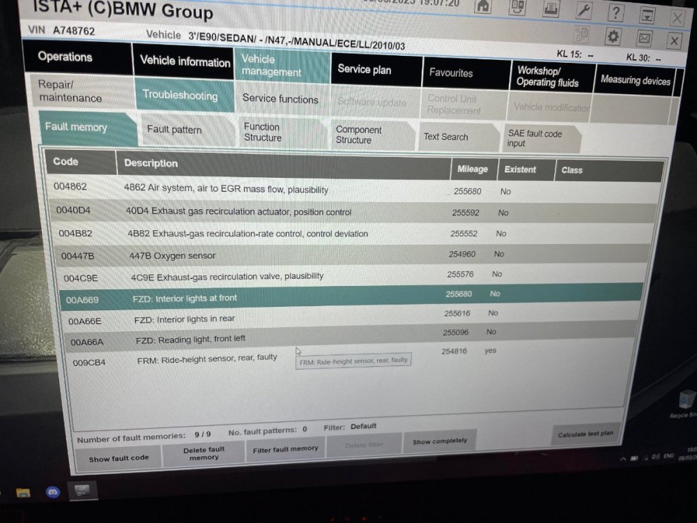

Salut, vin si eu cu o problema la al meu bmw e90, n47 184 hp. Intampin o problema la EGR, primele 5 erori.

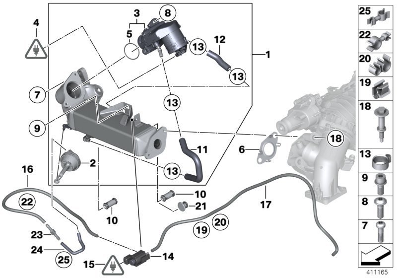

Cum sa incep? am si eu o problema la egr si vreau sa ma sfatuiti si sa ma ajutati putin. Acum cum i-am sters erorile daca merg cam 50-60 km apare check engine cu prima eroare si anume "Air system, air to EGR mass flow, plausibility", iar dupa de la eroarea asta imi apar si urmatoarele 4 erori. Ce e ciudat e ca dupa un timp dispare singur check engine-ul si iara reapare dupa 50-60 de km, sa schimb EGR cu tot cu racitorul de gaze si tot ce tine de EGR ? Am fost la un service la o constatare si mi s-a zis ca piesa nr 2 din schematica este defecta, mai exact este blocata, masina nu are probleme, nu se reduce din putere sau ceva
A doua intrebare este daca pot face cumva sa nu mai imi apara erorile de la luminile de la interior, sunt puse leduri, asa am luat-o cu led-uri in loc de becuri normale, nu pot face ceva sa ramana pe led si sa nu mai primesc erorile ?
A treia intrebare daca aveti idee ce senzor e ultima eroare ? ca am bixenoane adaptive si mi s-a dus senzorul si nu se mai regleaza dupa greutate, decat cand ii dau cheie si atat.

Salut, au testat capsula vacuumatica cu pompa de vacuum si nu tine presiunea, sau de unde stiu ca este defecta?
Asa cum spune pe diagnoza este defect senzorul de nivel de pe partea spate, deaceea nu se mai face reglajul automat al farurilor in functie de incarcarea masinii.

Cu NCS se poate coda, cred, sa nu mai dea erori pe leduri.

Capsula pneumatica de pe racitor e comandata de electrovalva de la reperul 14. E stiut ca acestea se duc… nu costa mult, eu le-am schimbat la toate masinile pe care le-am avut. Daca e sparta capsula de la reperul 2, se poate comanda doar aceea. Verifica si sa nu ai recall pt racitorul de gaze.

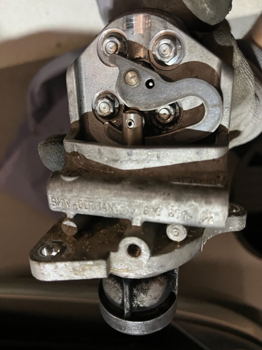

Ma bag si eu in acest topic, intrucat tot despre acelasi model de EGR este vorba.
De vreun an ma confrunt cu eroarea 40E9 - Exhaust gas return controller, position control , vizibila doar pe tester, fara ‘check engine’ aprins. Fizic se mai manifesta si cu usoare ezitari la accelerare si turatie  constanta, dat in nas usor la rece, la prima cheie. Am tot asteptat ca simptomele sa fie mai evidente ptr mecanic pana cand de curand am observat o “zguduiala” nefireasca  a motorului la oprire, dupa drumuri lungi.
Am suspectat initial clapeta electronica de la intrare de la admisie. Dupa niste verificari, am observat ca e in regula, inchide ok si nu are depuneri sau blocaje in angrenaj. Cu ocazia asta am desfacut si EGR ptr o curatare, observand ca tija se blocheaza in capat la culisare. Am curatat pana si-a dat drumul si culisa perfect, sters eroare, resetat adaptari.
De sarbatori am facut vreo 1500 km timp in care am observat ca e alta masina: acceleratie mai prompta, urca repede in ture, nu mai da in nas la rece si nu mai exista acele ezitari la turatie constanta dar in schimb acea “zguduiala” a ramas si m-am procopsit si cu alte doua erori in plus fata de 40E9, la fel, vizibile doar pe tester:
4C9F - Exhaust gas return valve, plausability
4C9E - Exhaust gas return valve, plausability
E evident ca valva EGR trebuie inlocuita, insa suspectez si electrovalva de vacuum, pe al carei circuit sunt legate si tampoanele motorului si de la aceasta sa se manifeste acea ‘zguduiala’ la oprirea motorului.
Voi ce ziceti?
Ai o poza la EGRul la modelul ala ce e pus pe masina? E comandat electric sau pneumatic.
Scopul pentru care intreb este ca ar fi si varianta curatarii. Poate se duc erorile pentru ca clapeta agata.. sau nu poate fi controlata.

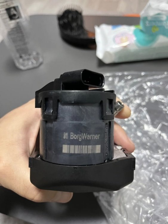

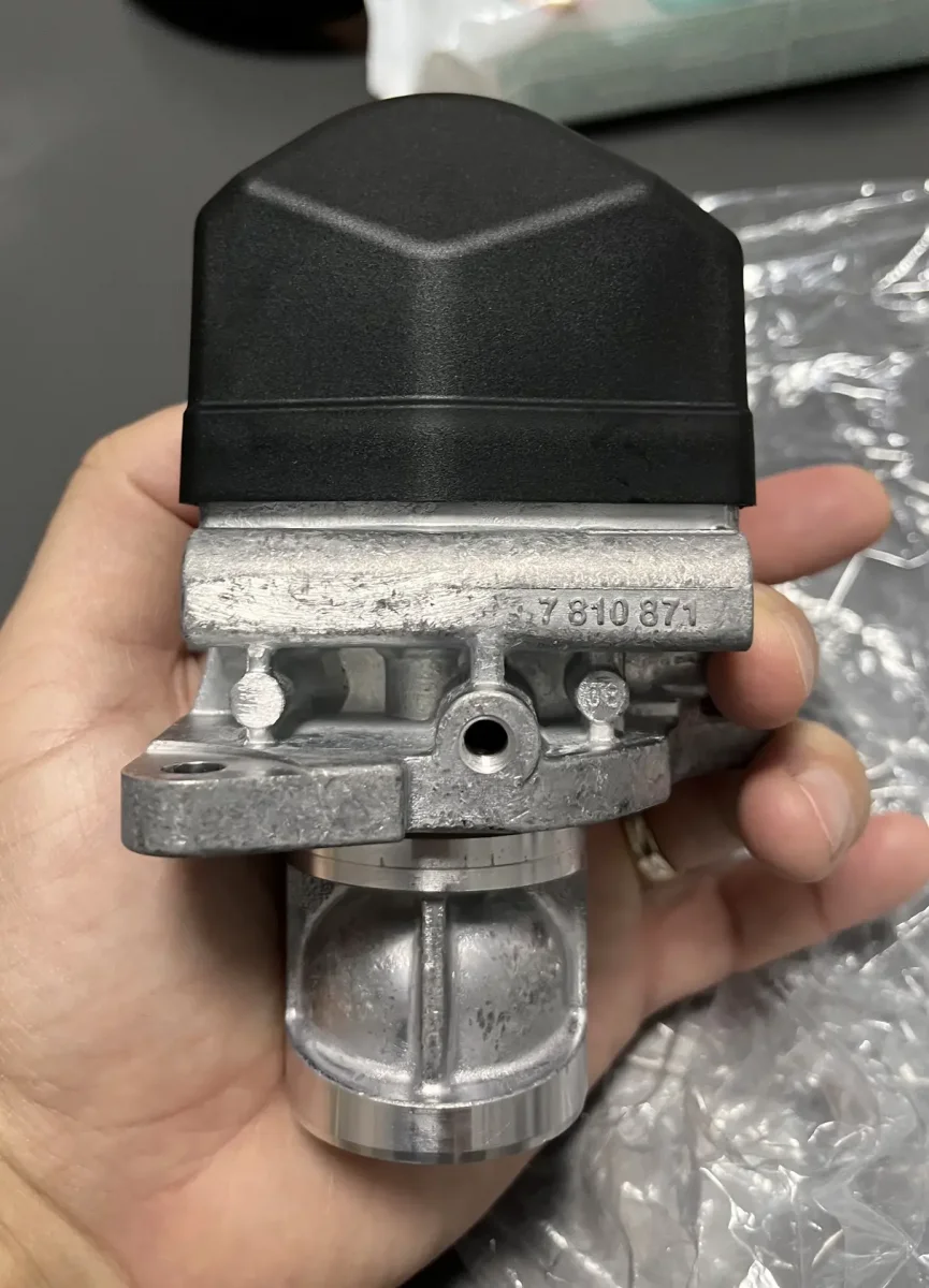

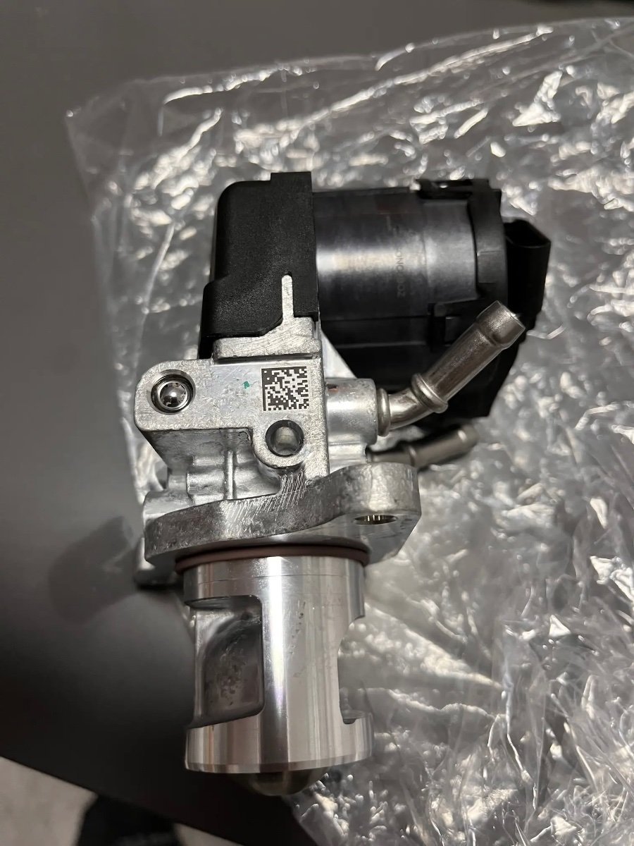

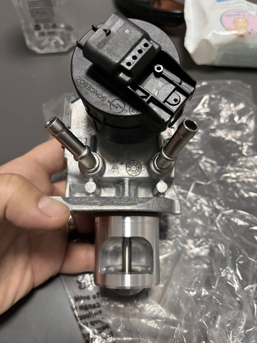

Cu o oarecare emotie am montat EGR-ul din pozele de mai sus plus resetat adaptari.
Rezultatul s-a vazut inca de la prima cheie iar dupa aprox 500 km parcursi pot spune ca  motorul toarce ca un benzinar (vorba vine), raspunsul la acceleratie s-a imbunatatit si au disparut toate problemele mentionate anterior.
