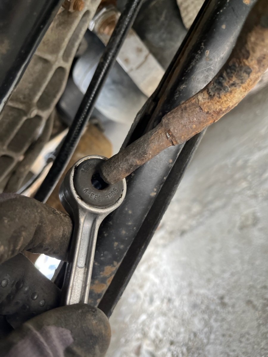

Salut , astăzi mi au sosit biletele antiruliu spate la un bmw e46 320d 2000. Am încercat sa le scot din partea de jos , acolo unde sunt băgate prin presare , dar nu am reușit decât cu flexul. Acum sa le bag pe cele noi , are cineva idee cum as putea face asta , eu am tot încercat tot felul de metode și nu am reușit.
AI putea incerca astfel:
  • curata temeinic capatul barei stabilizatoare (portiunea care trebuie sa intre in bucsa bieletei), mai intai cu o perie de sarma si apoi cu un smirghel fin, astfel incat sa obtii o suprafata cat mai curata si neteda;
  • tine bieleta timp de aprox. 1 ora la o temperatura de cca. 40-60 gr. C (ex: pe un calorifer, la o distanta rezonabila in fata unei aeroterme, etc.), pentru ca bucsa sa fie cat mai flexibila;
  • unge capatul barei stabilizatoare cu putin sapun lichid;
  • apoi imediat incearca sa montezi bieleta (cat inca este calda, iar sapunul nu s-a uscat).

Mersi mult , o sa te sunt dacă am reușit.
