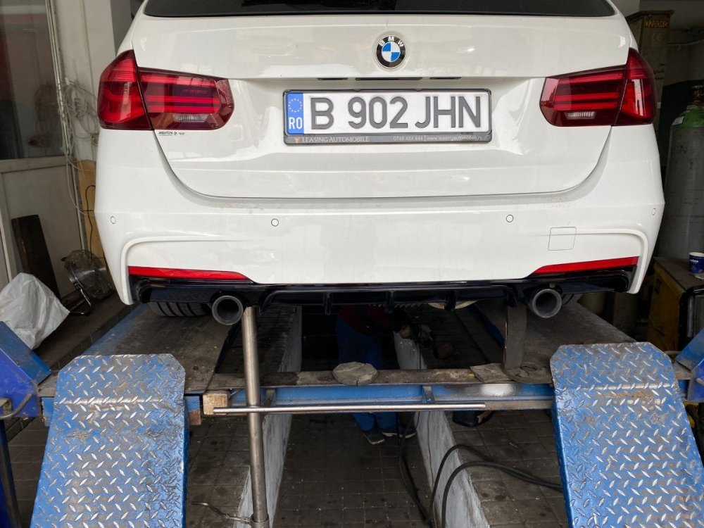

Salut . Am gasit pe OLX o finala de M235i pe care am montat-o azi . Aspectul e mult mai placut . Am schimbat si difuzorl , avand pachet M e foarte usor de schimbat .
Pe partea de sunet , la start este cea mai mare diferenta . Sunetul e mult mai grav . In mers este putin mai tare fata de cea stock(cel putin asa o aud eu din masina , posibil ca din exterior sa fie diferenta) . Si cel care a montat-o a zis ca daca vreau sunet serios  si pops uri trebuie opf delete .
Pe partea de fitment a trebuit sa lungesc prinderile si modificat putin traseul cate finala .
