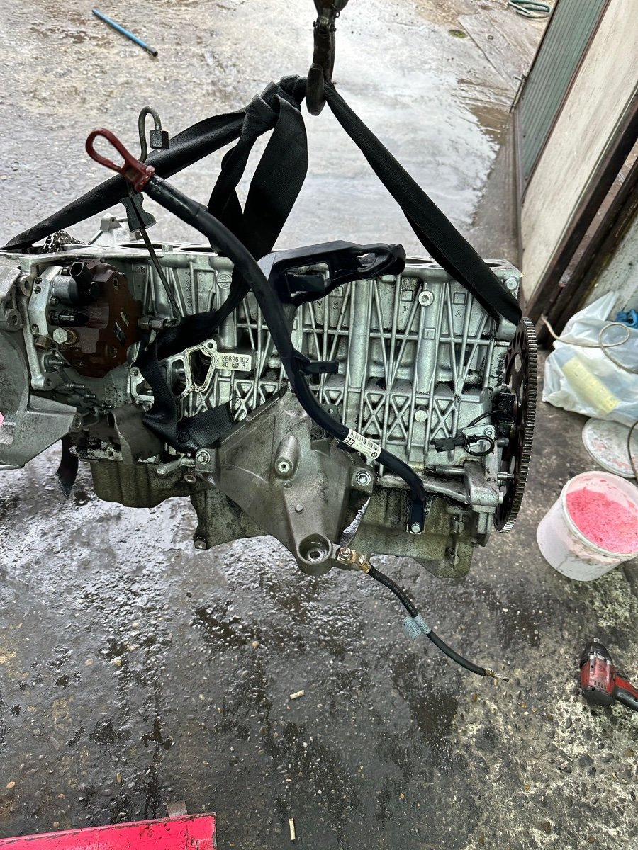

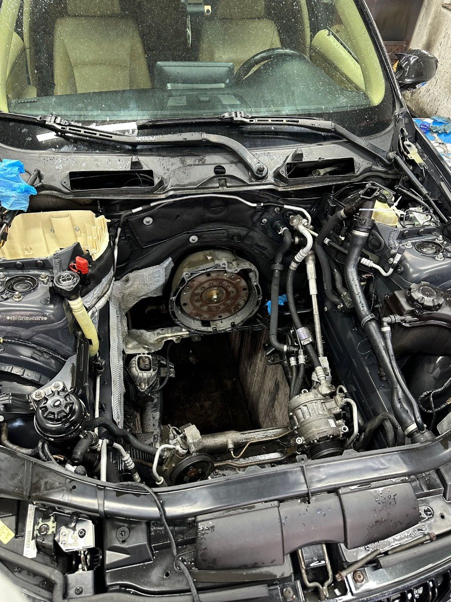

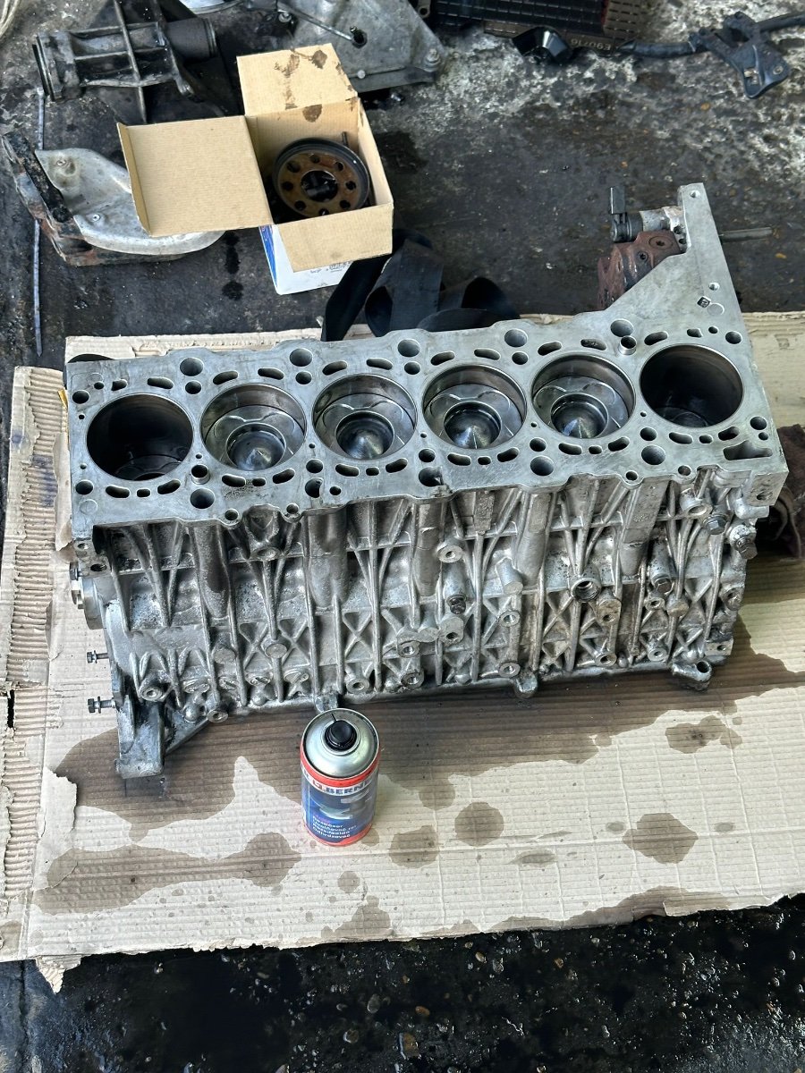

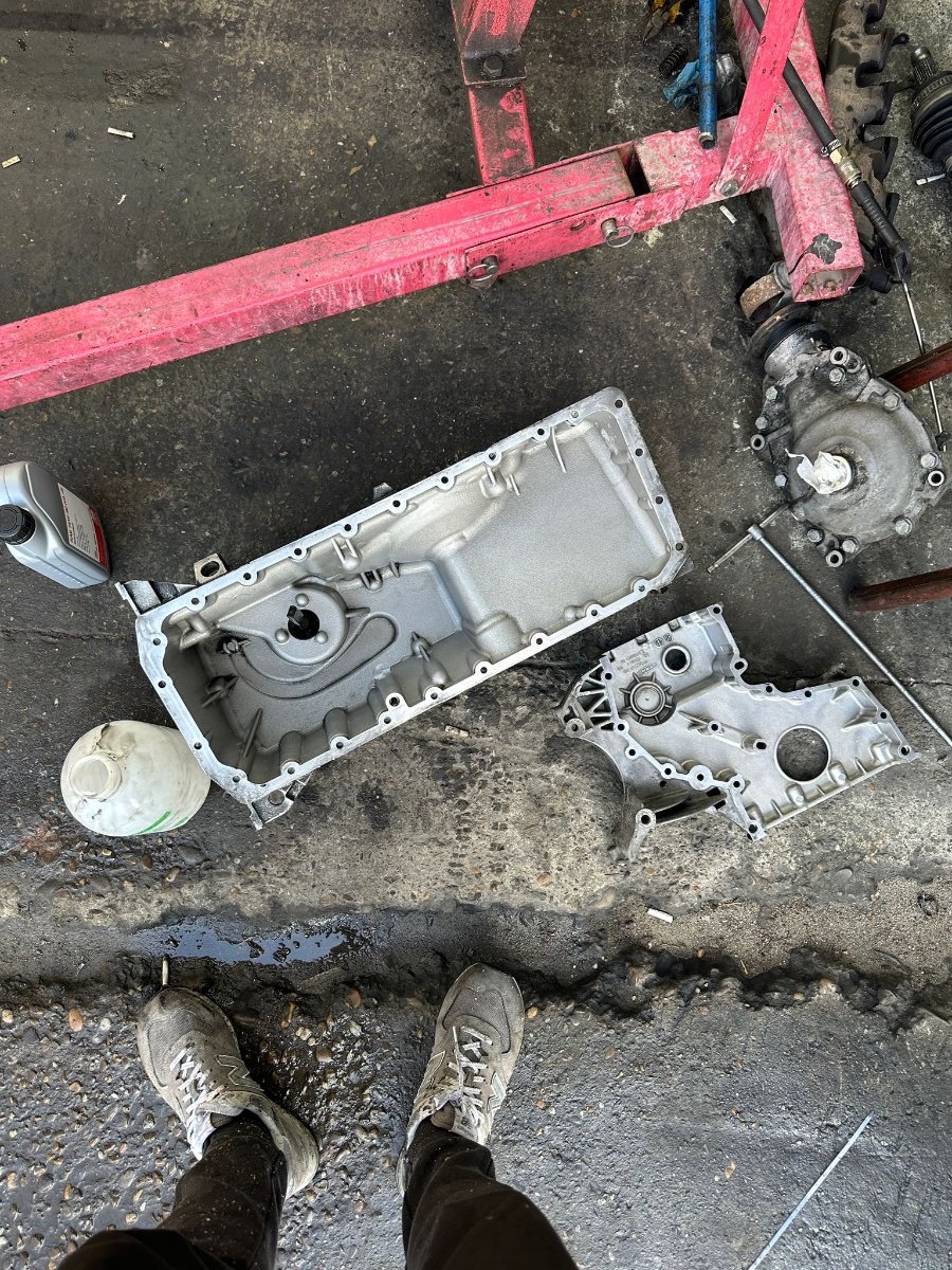

Masina mea scotea fum albastru pe evacuare, la rece și la cald. In prima faza am observat ca pierdea ulei la turbina pe retur. Am rectificat turbina și după mașina avea aceeași problema. Am început sa umblu la motor și am cumpărat/făcut următoarele : _chiulasa_ rectificata ( semeringuri noi, scaunele făcute, ghiduri noi) , bujii noi + releul de bujii , kit distributie nou , pompa vacuum noua ( cea veche avea uzura) , Garnituri evacuare , garnitura _chiulasa_ + șuruburi, cuzineți biela și arbore , segmenti piston și kit ul de schimb ulei cutie (capacul și uleiul ZF)
Am acumulat un total de 118mil doar piesele ( inclusă și turbina aici)
Lucrarea este in curs deocamdată , urmează ca mâine sa dam motorul jos și sa punem cuzineții si segmenti.
Puteti să-mi spune-ti un preț de manopera? Sa știu la cât ma aștept. Precizez ca lucrarea este făcută la un prieten si nu la un service autorizat. Orice sfat ma poate ajuta. Multumesc! O sa las si câteva poze 👍🏼

Iti recomand sa te documentezi temeinic privind inlocuirea segmentilor. Nu stiu ce rulaj are motorul respectiv, dar, in majoritatea cazurilor, trebuie sa fii al naibii de norocos ca doar prin simpla inlocuire a segmentilor sa rezolvi o problema de etanseitate piston - cilindru. Corect este ca, inainte de a inlocui segmentii, sa honuiesti cilindrii. Honuirea se realizeaza prin mai multe metode, iar metoda corecta se alege in functie de materialul suprafatei cilindrului. Nu am timp sa studiez acum cazul particular al motorului M57 de pe masina ta, dar imi imaginez ca este bloc de aluminiu cu camasi de fonta presate. In acest caz, poti realiza honuirea utilizand o perie cu pietre, chiar si fara a demonta arborele cotit de pe motor, dar numai daca lucrezi extrem de atent si curat.

La bloc de aluminiu nu mai ai ce sa honuiesti, daca e zgariat poti sa-l arunci. Sunt diverse metode de rectificare daca nu prea tin, iar la noi in tara meseriasii fac o treaba de mantuiala 🙂
La fonta daca nu se mai vede honuirea inseama ca e foarte groasa situatia

La fonta la un motor cu regim normal de functionare ar trebui sa fie pe viata. La aluminiu depinde foarte mult de motor, M54 si M57 tin destul de mult daca sunt intretinute corespunzator... N-urile sunt jale 🙂
