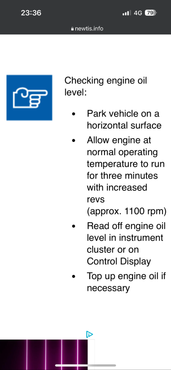

La M47 intra 5.5L conform TIS. Cati ani am avut motorul acesta, atat am pus. Uleiul pe joja ar trebui sa fie intre minim si maxim cand pui 5.5L. Uleiul se verifica conform schemei de mai jos.

Bimmer90f30 nu te supăra. Am deschis topicul nu din obsesia că sunt furat la bidon ci din grija de a nu strica un motor ce merge exemplar punând prea mult ulei in el.  Sfaturile voastre sunt utile si vă mulțumesc. Am băgat 5,5 litri de ulei și e aproape între minim și maxim. Manualul este cel original din mapa  masinii cu data ediție 2004. Încă o dată mulțumesc și nu te supăra.
