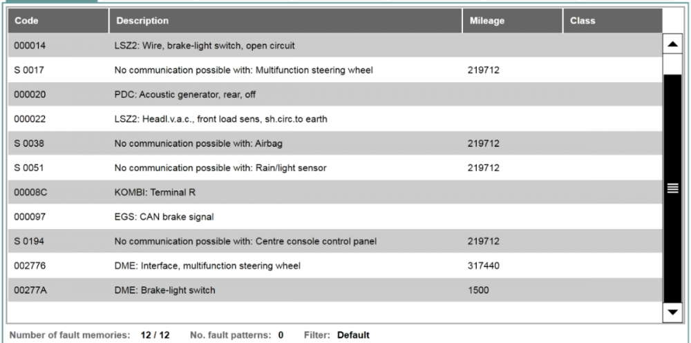

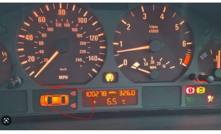

Masina in cauza, E46 318i N42, a stationat o perioada de timp  cu bateria deconectata.
Motorul a pornit imediat, la prima cheie, dar mi s-au aprins ambii martori de stopuri ca in poza de mai jos.
Becurile de frana stau toate aprinse mereu, de indata ce pun pozitia(inclusiv cel de pe luneta).
Siguranta 9 nu este arsa.

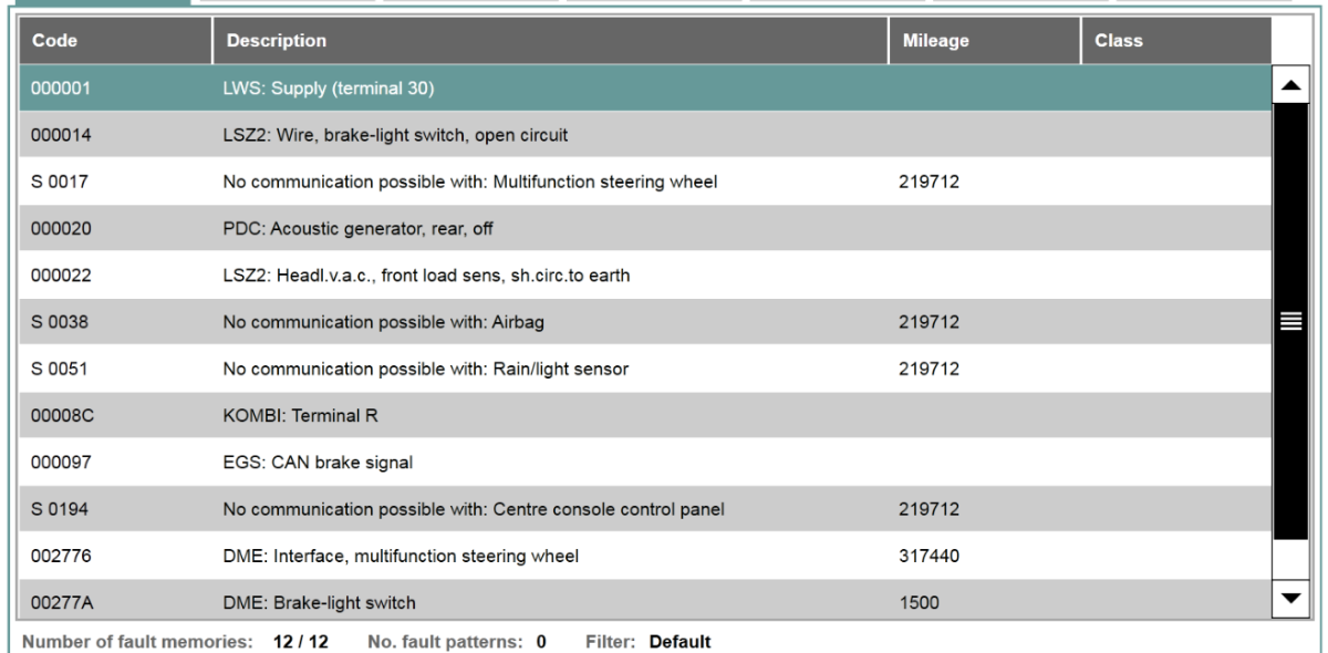

Am dat o diagnoza singur cu ISTA si mi-au aparut mai multe erori care nu erau inainte, deci as tinde sa cred ca nu e problema la acel brake-switch,
din moment ce nu aveam erori la senzorii de parcare, la senzorul de ploaie, la volan, airbag, etc.
Am miscat putin de mufele de la DME, dar nu s-a rezolvat.
Aveti alte idei ce ar putea fi?
Eroarea la senzorul autoleveling este veche si nu a cauzat niciodata probleme.
O sa ma uit la switchul respectiv, dar crezi ca are sens ca un switch de frana defect sa cauzeze probleme de comunicare cu butoanele de incalzire a scaunelor, cu airbagul, cu butoanele de pe volan, cu senzorii de parcare, cu senzorul de ploaie?(pentru ca erorile astea nu le aveam inainte)
Dupa mine pare sa fie o problema cu un modul in sine, cu firele care leaga niste module.
Daca selectezi una dintre erorile cu "No communication..." si dai Calculate Test Plan in Ista, ce iti apare? Printre erori apare eroare de comunicare Can. Asta poate sa duca la un fir ros, contact imperfect si afecteaza toata reteaua Can.

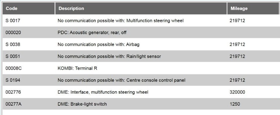

pai cate erori cu "brake light switch" ar trebui sa ai in ista ca sa il banuiesti? ...ca sa nu mai zic de "LZS: wire, brake-light switch, open circuit", chiar nu iti spune nimic?
pai si un brake switch iti taie functionalitatea la butoanele de pe volan, la senzoru de ploaie, la incalzirea in scaune, la senzorii de parcare, etc?
au aparut toate simultan. pare ca e ceva pe k-bus, mai degraba.
Edited by Horus

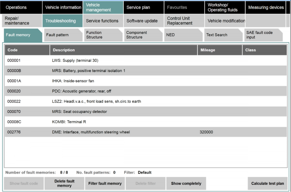

Detalierea pentru erori am urcat-o aici, majoritatea nefiind prezente(fault currently not present): https://imgur.com/a/52FQIhA
