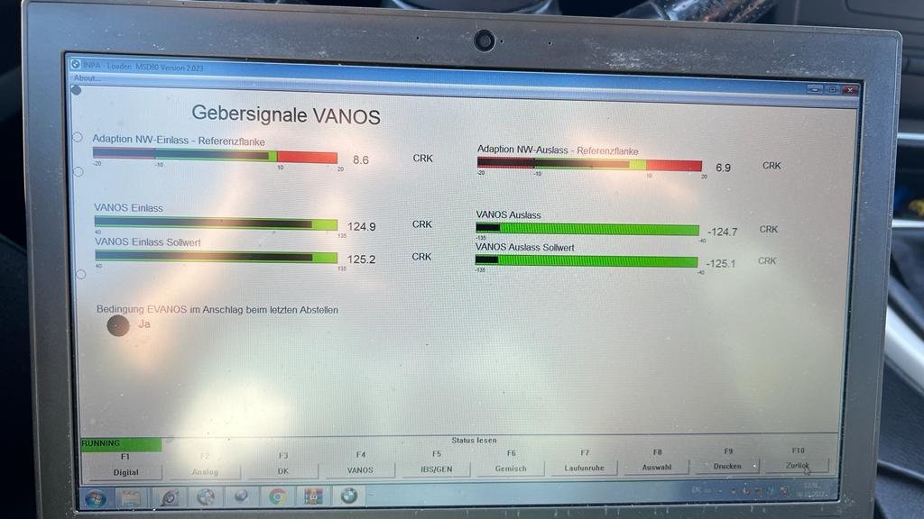

P.S banuiesc ca ai INPA cum este pozitia de ambii vanosi in meniul F5/F6 , al meu pe admisie este aprope de rosu ( evacuarea este OK ) , si ma bantuie gandul ca ar fi de acolo dar deja e treaba de distributie si etc......, si de asta te intreb pe tine daca la al tau motor ai pozitia la vanosi buna si tot asa face este clar ca nu este de acolo nici la mine si poate mergem pe senzorii astia 2 ( generatoare de puls cum sunt ei denumiti)

Salut!
Da, eu am facut un set de teste la masina cu INPA acum ceva vreme pentru ca am trimis datele la bimmerprofs in Letonia pentru rezolvarea unor probleme.
Asa sunt adaptarile mele de VANOS. Solenoizii eu ii curat anual, desi sunt mereu curati si distributiaam facut-o acum 2 ani jumatate. Am luat-o de pe bavauto. Cred ca mai degraba adaptarile nu tin de distributie ci exact de VANOS. Daca in timp isi face uzura se duce spre rosu usor usor.

Hmmm deci clar nu este de la vanosi daca la tine pozitia lor este mai buna decat la mine si face fix la fel , cand i am spus lui Kaspars de problema asta pana si el care le stie cam pe toate a spus ca este o problema greu de diagnosticat.
Inclin tot mai mult sa merg pe pista de inlocuire senzori de pozitie axe cu cam ( ambii sa imi iasa din grija) , tot urmeaza sa bag niste banii in masina cu discuri + palcute si poate mai ma rup de 1000 Ron si iau si astia 2 senzori ( tot de la bavauto iau si eu )

Unde vreau sa ajung, ideea e ca am luat alt capac nou OEM si totusi masina a mai avut momente cand facea efectul asta de subturare.
Vezi ca la injectoarele astea daca dau prea multa injectie, risti sa topesti ori pistonul ori bujia (cum am patit si eu).  Cand am trimis pozele in Letonia la bimmerprofs, au ramas baietii masca, au zis ca nu au vazut niciodata asa ceva.
