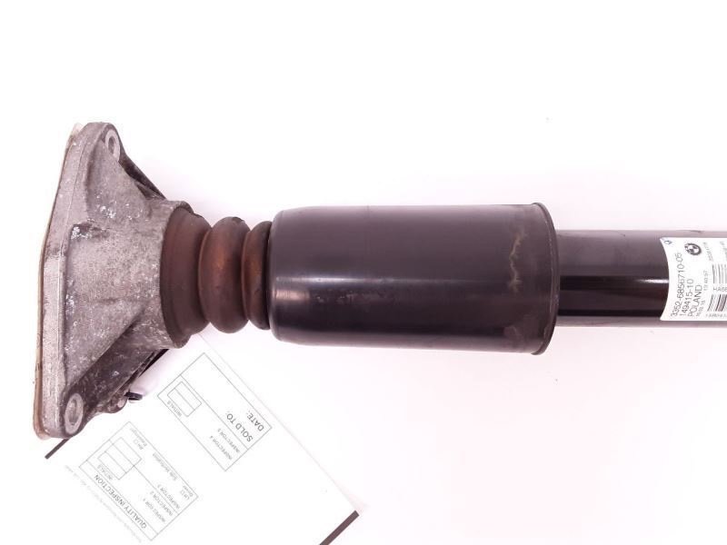

Vezi ca aia e defapt un cauciuc care vine intr-o buza de la fuzeta. Teoretic o poti impinge la loc in sus si daca nu s-a rupt ceva ar trebui sa ramana acolo 🙂
Dar ca sa ajungi cu mana acolo ar trebui sa o ridici nitel pe cric sau eventual sa te sui cu partea stanga pe o bordura/piatra ceva astfel incat sa se extinda amortizoru pe dreapta.
Uite aici ca sa vezi mai bine despre ce vorbesc (piesa 5 si 4): https://www.realoem.com/bmw/enUS/showparts?id=3K11-EUR-09-2013-F31-BMW-318d&diagId=33_2670
Partea de sus de la piesa 4 intra intr-o buza din piesa 5, nu este prinsa cu altceva.

Eu zic ca 4 vine in 11 si sta prinsa tot in 11 dar si de marginea de sus a tijei amortizorului. 😉
Apoi, lui probabil i s-a rupt o bucata din fusta de plastic neagra nu din cauciucul ala poros. Ala poros se rupe de la jumatate unde e mai subtire.

Nope 🙂 11 ar fi pentru arc (dar din ce stiu pe spate nu ai arc nici macar pe cele cu suspensie adaptiva sau m).
Stiu de cand am schimbat la fosta masina ca mie mi se rupsese cauciucu din partea de sus de la piesa 4. Dar la el avand in vedere ca a picat dupa groapa mai mult ca sigur doar a iesit din flansa unde nu e prins cu nimic.
