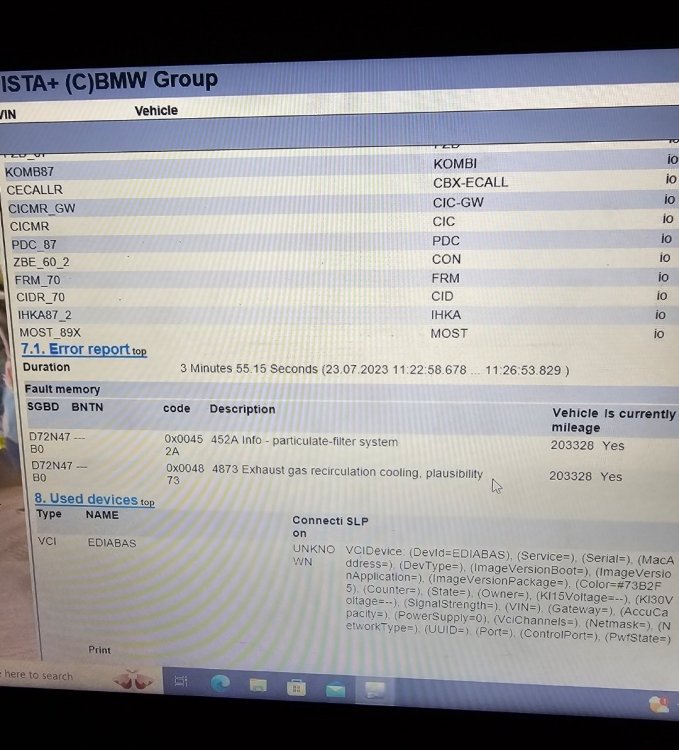

Update: am dat jos egr si rezervorul de lichid si le-am curatat. In raportul de la diagnostic nu mai apare erroarea de la egr. Insa azi dupa aprox 30 min de mers cu masina a inceput din nou sa scoata fum. Pe cum accelerez mai tare scoate mai mult fum. Daca opresc motorul si apoi repornesc se opreste din "afumat".
Inca apare erroarea la dpf dar sincer nu cred sa fie aia problema, tin sa mentionez ca in bord nu am nici nu am avut nimic aprins.

Posibil sa fie DPF daca inca ai eroare pe el, vezi si valorile la injectoare. Vezi cand isi face regenerarile, poate atunci scoate fumul.  Arunca si aici un ochi, discutam tot pe tema asta.
Valorile in injectoare sunt toate perfecte.si la teatul facut cu ISTA pt dpf au iesit toate inregula.chiar nu inteleg

8. Acum nu mai fumega dar se aprinde check engine in bord, zice ca motorul nu poate functiona la capacitate maxima. Masina zmuceste ca naiba cand merg cu viteza constanta in special, la accelerare parca se diminueaza spre deloc zmuciturile..Am pus testerul (ista) si zice ca e problema cu egr-ul din nou..e clapeta blocata pe deschis..stiu ca am o problema la vacuum undeva dar mecanicu nu a gasit scurgerea inca..intre timp am cumparat toti senzorii ce tin de egr si 5m de furtun pt vacuum..oare poate egr sa cauzeze comportamentul asta ?
