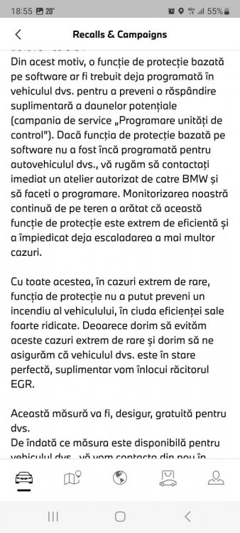

Azi am primit si mesaj in masina si in myBmw referitor la rechemarea pentru egr/racitor, dar nu prea inteleg la ce se refera partea cu "functie de protectie bazata pe software"... care se instaleaza pentru a preveni evenimente neplacute, pana la inlocuire egr. eu cand am contactat reprezentanta nu au zis nimic de vreo verificare sau soft, au zis doar ca se inlocuieste direct egr si racitor. La unii colegi le au fost deja inlocuite piesele, la unii chiar si galeria de admisie, care am vazut ca, ... contine mult plastic... wtf?
In ce conditii se schimba si galeria, ca n am gasit specificat pe undeva... este cumva vorba de o rechemare separata?

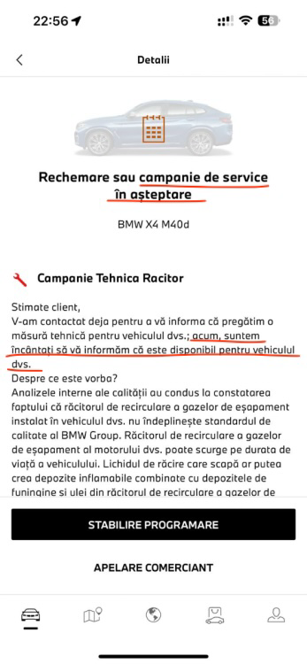

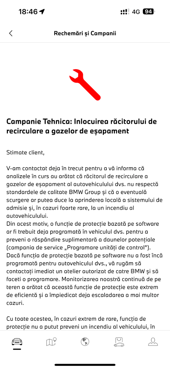

Prima avertizare din mybmw a fost anul trecut in mai ( nici nu imi apare butonul pt programare sau apelare dealer)  Am atasat imaginea mai jos:

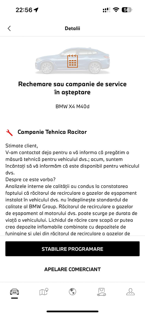

Iar saptamana trecuta mi-a aparut avertizarea de mai jos ( imi apare sa ma programez sau sa iau legatura cu dealerul )
Dupa 9 luni de asteptare, imi apare ultima notificare atasata in aplicatia mybmw, si conform paragrafului acum, suntem incântati sa va informăm ca este disponibil pentru vehiculul dvs m-asteptam ca piesa sa fie in stoc si sa ma programez la ei pt schimbare. Ori livrarea dureaza mai mult si piesa nu a ajuns la ei, ori este o notificare automata de reactualizare a statusului, habar n-am... A postat cineva pe forum in noiembrie 2024 ca s-a programat la bmw bacau pt campanie tehnica EGR si in decembrie l-au chemat ca sa ii schimbe piesa, ma mir cum de a ajuns asa repede piesa la bavaria bacau si la bmw proleasing ( ce-i drept nu-i reprezentanta bavaria ) dureaza asa mult...

Am fost ieri la bmw proleasing pentru schimbare EGR. Totul a fost in regula. Se pare ca screenshotul postat de mine in mesajul anterior are legatura cu piesa care a venit in stoc, doar ca la bmw proleasing a durat ceva pana li s-a livrat piesa. Cam la 2-3 saptamani dupa ce am primit notificarea in mybmw, m-au sunat cei de la bmw proleasing.
