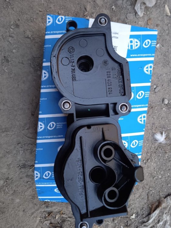

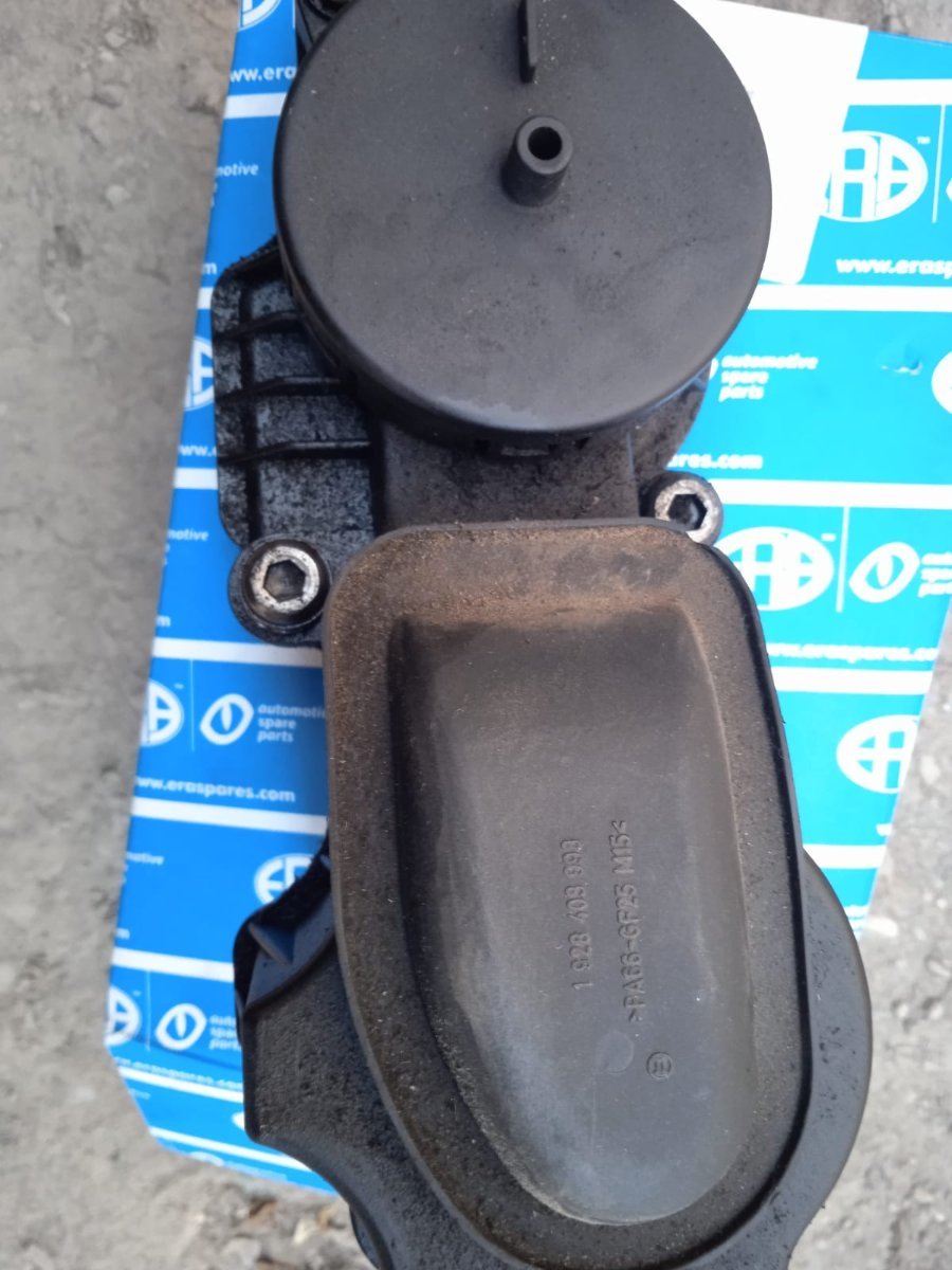

Eu asa il stiu cand l-am schimbat acum 8-9ani
https://m.autopieseonline24.ro/ridex/14540868?gshp=1&gclid=Cj0KCQjwgLOiBhC7ARIsAIeetVADy2_vyuW_rlx_MdCG5gFuXm7cJ1o-hQl2vHutPbTBGGbRUlyjP7oaAhd3EALw_wcB
In poza ta pare jumatate sau ceva de genul.
Eu am fost fitzos pe vremea aia si am luat de la dealer si asa a venit..
Edited by bimmer90f30
  • Thanks 1
Schimbati-l cu totul ! Vine cu toate garniturile necesare, nu-i un capat de lume. Garnitura mare de etansare pe capac o sa o gasiti intarita de timp si temperatura, daca nu a pierdut ulei pe acolo va pierde dupa interventie sigur.
