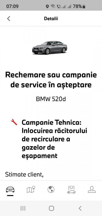

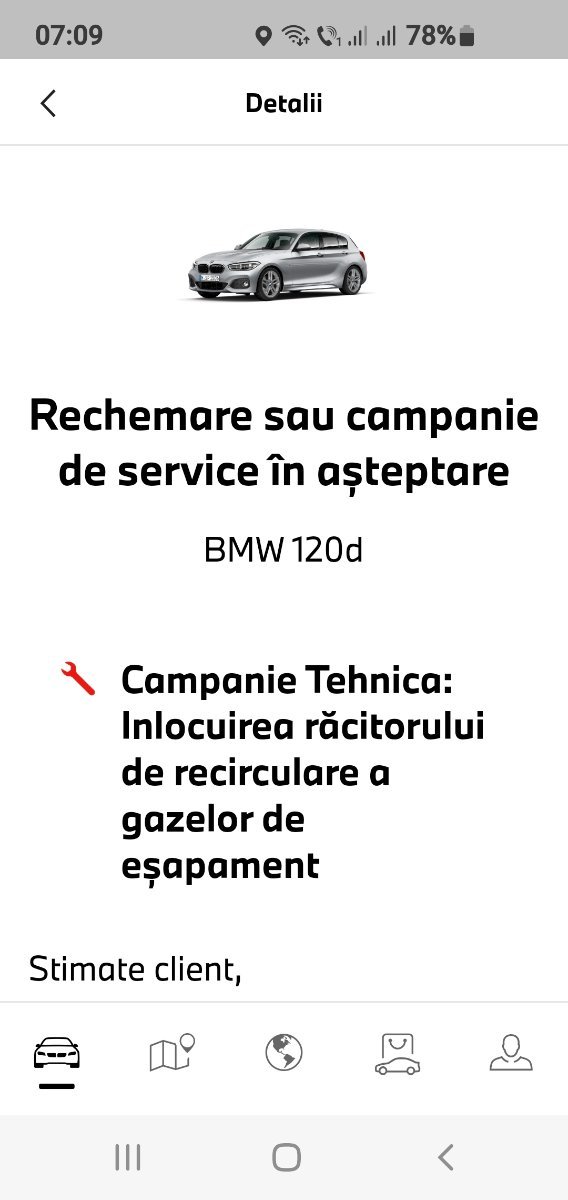

Am primit aseară mesaj
Screenshot_20230515_070915_MyBMW.thumb.jpg.c282e0070533eefa0da91a08526d7f17.jpgaScreenshot_20230515_070901_MyBMW.thumb.jpg.cfb13231966c642f63eb098db96e4145.jpg
Ar fi a doua oară pentru amândouă.

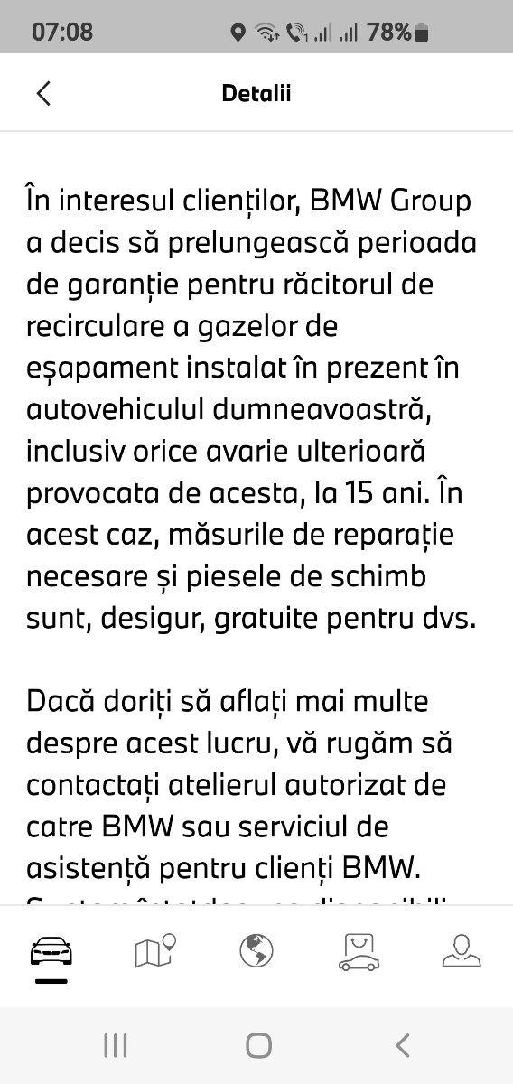

Și da,vad ca au prelungit garanția la 15 ani, la racitoru vieții.. Screenshot_20230515_070811_MyBMW.thumb.jpg.dc7c61daca4c7120fe73b974dab36593.jpg
