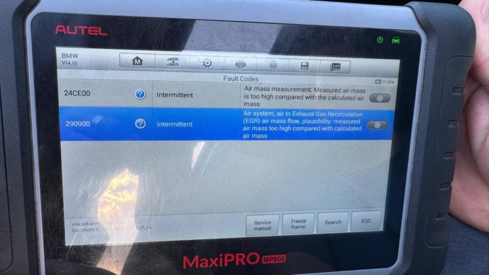

Buna seara,
Poate a mai întâlnit cineva următoarea situație, in 2023 am schimbat pe rechemare egr/racitor de gaze la Bavaria si a fost totul in regula, de 5 zile a apărut check engine, am pus testerul la un service si a apărut eroarea “Exhaust Gas Recirculation (EGR) actuator position control: valve too far open/negative control deviation”. aceasta a fost ștearsă dar dupa doua zile a reaparut din nou (am observat ca a aparut la pornire motor), întrebarea este mai beneficiez de garanție la piesa/lucrare?
Multumesc
Update:
Am fost programat la un service pentru diagnoza si surpriza cand am pornit masina nu a mai apărut martorul in bord, am fost totusi si au aparut erorile atasate.
Intrebarea ramane valabila cu termenul de garanție.
@dveber programeaza-te la o reprezentanta, sa ti verifice ei erorile, sa faca o diagnoza, si daca e intr-adevar de la EGR, vei afla daca e inca in garantie sau nu. Teoretic ar trebuie sa fie, la cate probleme au cauzat EGR-urie si racitoarele de la BMW...
