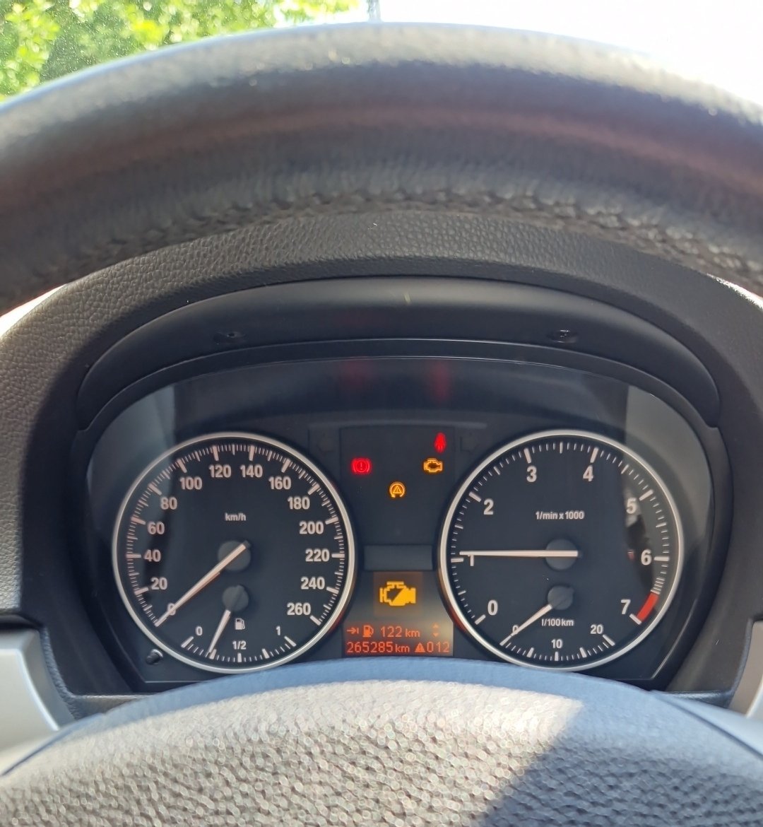

Masina nu porneste corect, in sensul ca invarte de cateva ori pana sa pornească si nu trage, se tureaza greu (este intr-un fel de service mode).

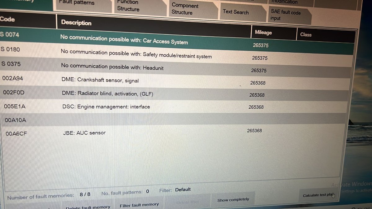

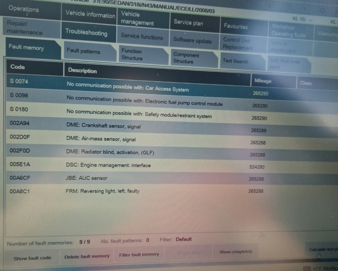

Check-ul masinii afișează CC ID 35, iar ISTA+:

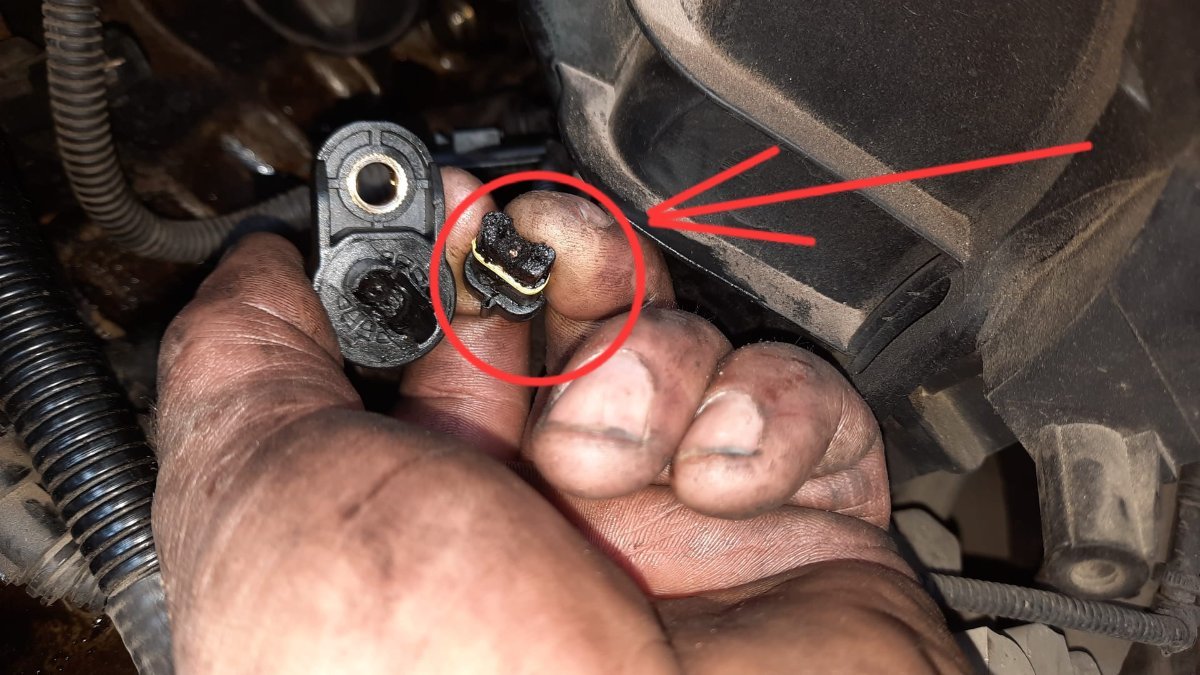

Ce apare acolo ai eroare pe senzor de arbore cotit si pe parte de debitmetru aer.
Incearca sa schimbi intai senzorul de pe arbore, ala iti da pornirea grea sau deloc cateodata.
Apoi vezi daca porneste, si daca da, schimbi si debitmetru aer.
