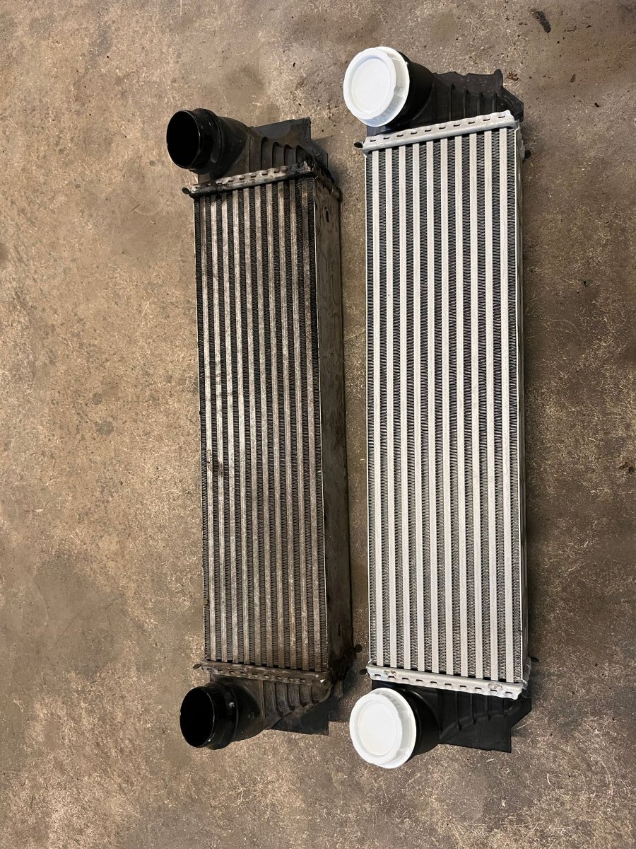

Intercooler-ul si el pentru ca am vazut ca e putin umed intr-un colt, desi nu am eroare legata de presiune, dar mai mult ca sigur zic eu ca pe acolo scapa ceva, am comandat Mahle. Daca tot umblu acolo schimb si cele 4 oringuri ale celor 2 furtune.

Ieri am montat anvelopele si noul intercooler cu oringurile si am si scos o mana buna de frunze de pe acolo si am suflat cu aer ambele radiatoare. Cel de clima am vazut in istoric ca a fost schimbat pe la +100k km. Imi place ca se lucreaza usor la partea asta si totul se poate schimba foarte facil fara sa fi nevoit sa desfaci prea multe chestii.

pentru ca intr-un colt jos se tot adunau vapori de ulei, e clar ca pierdea presiune pe acolo desi nu aveam eroare de asa ceva dar probabil reusea sa compenseze in marja ei de eroare. Long term cu siguranta s-ar fi tot marit porul acela si nu avea sens s-o lungesc. Partea amuzanta este ca initial am zis sa vad sh cat costa piesa si spre mirarea mea nu era niciunul sub 400-500ron si toate aratau discutabil, am zis ca nu merita sa incerc si am luat nou cu 700ron pe Mahle. Pentru 2-300Ron nu merita sa dai banii pe piesa sh si sa stai indoit ca nu stii cand va ceda sau daca e sau nu ok, nimeni nu le verifica, toti ti le vand ca fiind bune dar niciunul nu a facut vreun test de presiune la ele.

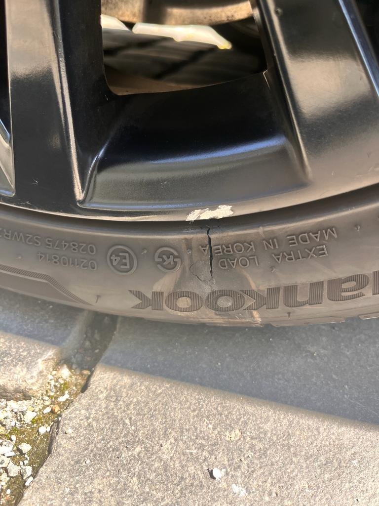

i-am mai facut doar km in ultima vreme si am reusit sa agat un colt ascutit de bordura care mi-a muscat putin din anvelopa, probabil ca o sa iau iar una noua, nu ma simt ok sa merg asa cu ea, avea doar vreo 4k km rulati. De janta nu mi pare asa rau pentru ca oricum urma sa le reconditionez la iarna.

mi-e cam teama sa merg asa cu ea mai ales ca nu am nici rezerva, acolo e un punct slab acum si la o alta denivelare mai serioasa s-ar putea sa crape acolo...am comandat alta sa stau linistit totusi.

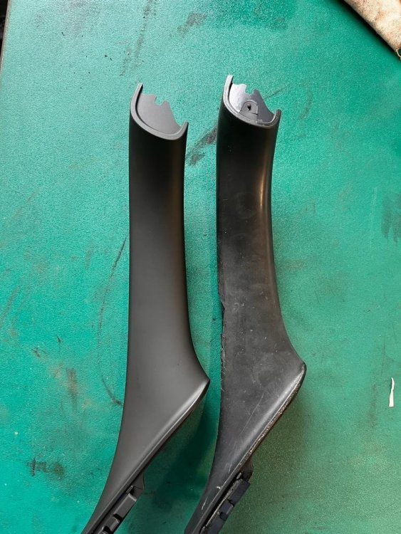

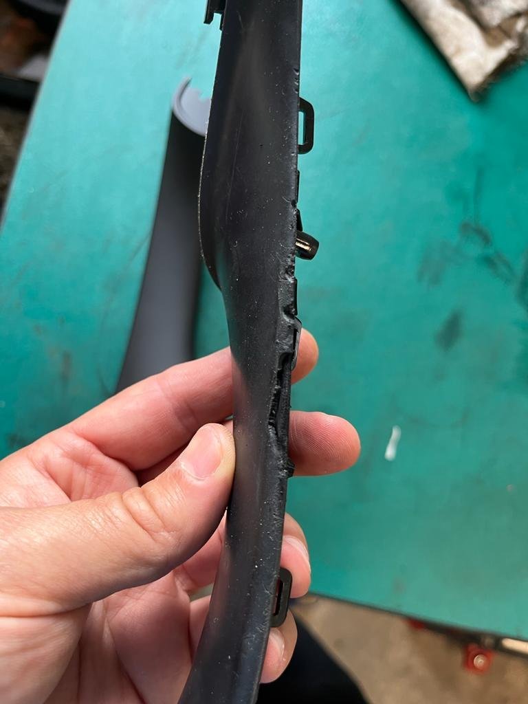

Tot la capitolul, e boala lor, la ultimele ploi am gasit putina apa pe mocheta din spate stanga, bineinteles ca nefiind la primul BMW stiam clar care e buba, cu toate astea nu pot sa nu exclam cum naiba la +20 de ani BMW inca nu a reusit sa gaseasca o solutie acestui bug, si la E46, E60, E39 am avut aceeasi buba. Am dat jos fata de usa si evident, intr-un colt jos, masticul acela era usor dezlipit si permitea apei sa intre in masina, asa ca l-am dat jos si am inlocuit cu unul nou, am luat din Leroy banda butyl speciala pentru asa ceva si acum sper sa fie ok.

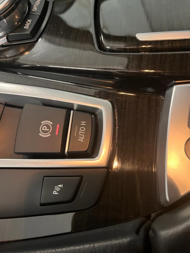

Am inlocuit si butonul de actionare al franei de mana, era usor crapat, iarasi "boala" lor cred, am vazut mai multe F10 cu butonul acela crapat, are un punct slab si daca nu bagi degetul bine sub el si tragi mai cu forta, il poti crapa.
Toate ornamentele astea de plastic le-am luat de pe raftulcupiese.ro, pe care ii super recomand, piesele sunt de o calitate foarte buna si se potrivesc 100%, asa trebuia sa le fi facut si BMW de la bun inceput cred.
Partea buna la toate astea este ca exista piese AM de buna calitate care adreseaza aceste probleme si au preturi foarte ok. O alta parte buna este ca sunt realtiv usor de schimbat si ca totusi, spre deosebire de alte marci, manerele se pot demonta usor fiind prinse cu suruburi, la alte marci sunt prinse cu plastic topit si e mult mai mult de munca.
